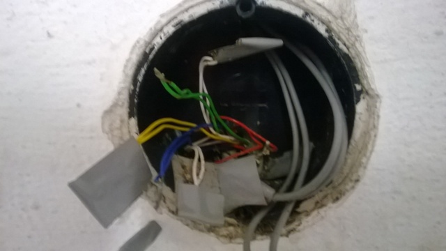

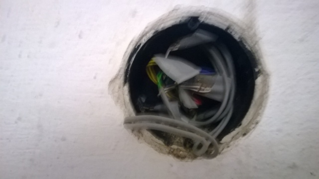

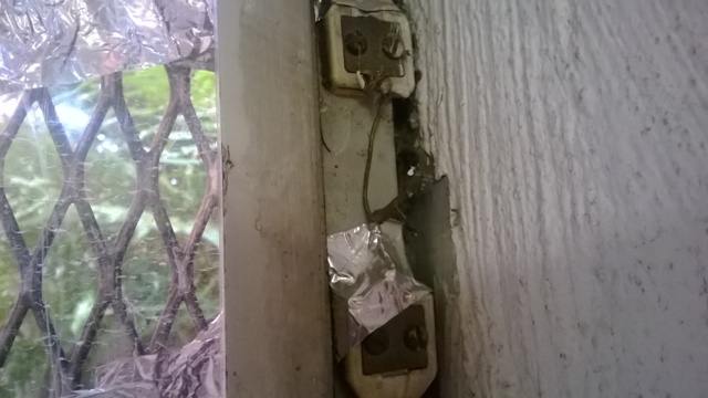

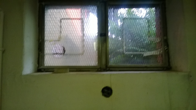

hier mal die Bilder..

Das sind ja keine Magnetkontakte, wie man vorher denken konnte, sondern Alarmdraht für den Flächenschutz (Glasbruch)
Auf dem ersten Foto ist nichts zu erkennen.
Alle meine Beiträge schreibe ich nach bestem Wissen und Gewissen, aber ohne Gewähr.
Kein Support über Email oder Private Nachricht!

uupps, sorry, hier nochmals als besseres Bild.
Die Magnetkontakte sind also wohl in Ordnung, der Flächenschutz löst sich auf.

Also als absoluter Laie (der aber von einem professionellen Errichter eine Anlage hat) sträuben sich bei den Bildern die Nackenhaare. Vielleicht wäre der erste Schritt neue Kellerfenster und anschließend eine professionelle Verkabelung/Sicherung einer Fachfirma. Dazu gehört natürlich auch die komplette Überprüfung und Austausch alter oder defekter Teile der Anlage. Sonst denke ich mal wirst du nicht lange Spaß mit der Anlage haben so wie das aussieht *Grusel* Sad
