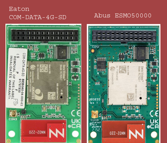

Hallo zusammen
Bestimmt ist dem ein oder anderen Leser schon aufgefallen, dass es von der Firma Eaton ein GSM-Modul gibt, welches genauso aussieht, wie das hier in Deutschland verkaufte Abus ESMO 50001 - Modul.
https://dynamicmedia.eaton.com/is/image/...00&bfc=off
Mir ist bekannt, dass Abus einen Teil seiner Produkte im Ausland kauft und hier, nur neu verpackt, mit Preisaufschlag in den Handel bringt.
Das Eaton Modul kostet in etwa die Hälfte des ESMO 50001
Mein Frage ist nun, funktioniert es hier in einer FUA50100 ?
Hat damit schon jemand hier im Forum Erfahrungen gesammelt ?
mfg.
Alfred

Ich meine, dass das hier schon mal ein Thema war und an den Pin Belegungen gescheitert ist. In der Suche kommt dann allerdings nichts.

(05-10-2026 19:06)Solarfux schrieb:  ..., dass es von der Firma Eaton ein GSM-Modul gibt, welches genauso aussieht, wie das hier in Deutschland verkaufte Abus ESMO 50001 - Modul.
Es sieht eben nicht genau so aus ... bei den Eaton Modul sind ein paar mehr Bauelemente drauf.
