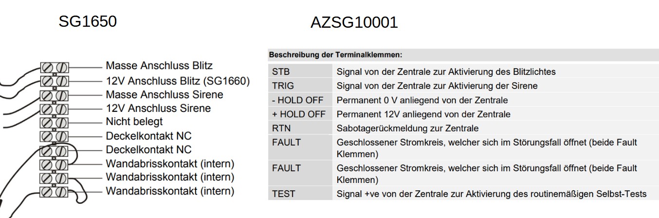

Hallo Profis,
ich möchte die Außensirene SG1650 auf die AZSG10001 wechseln, da leider mein Außengehäuse bereits rostet.
Funktioniert das ohne Probleme? Wie muss ich umklemmen?
Danke vorab!
