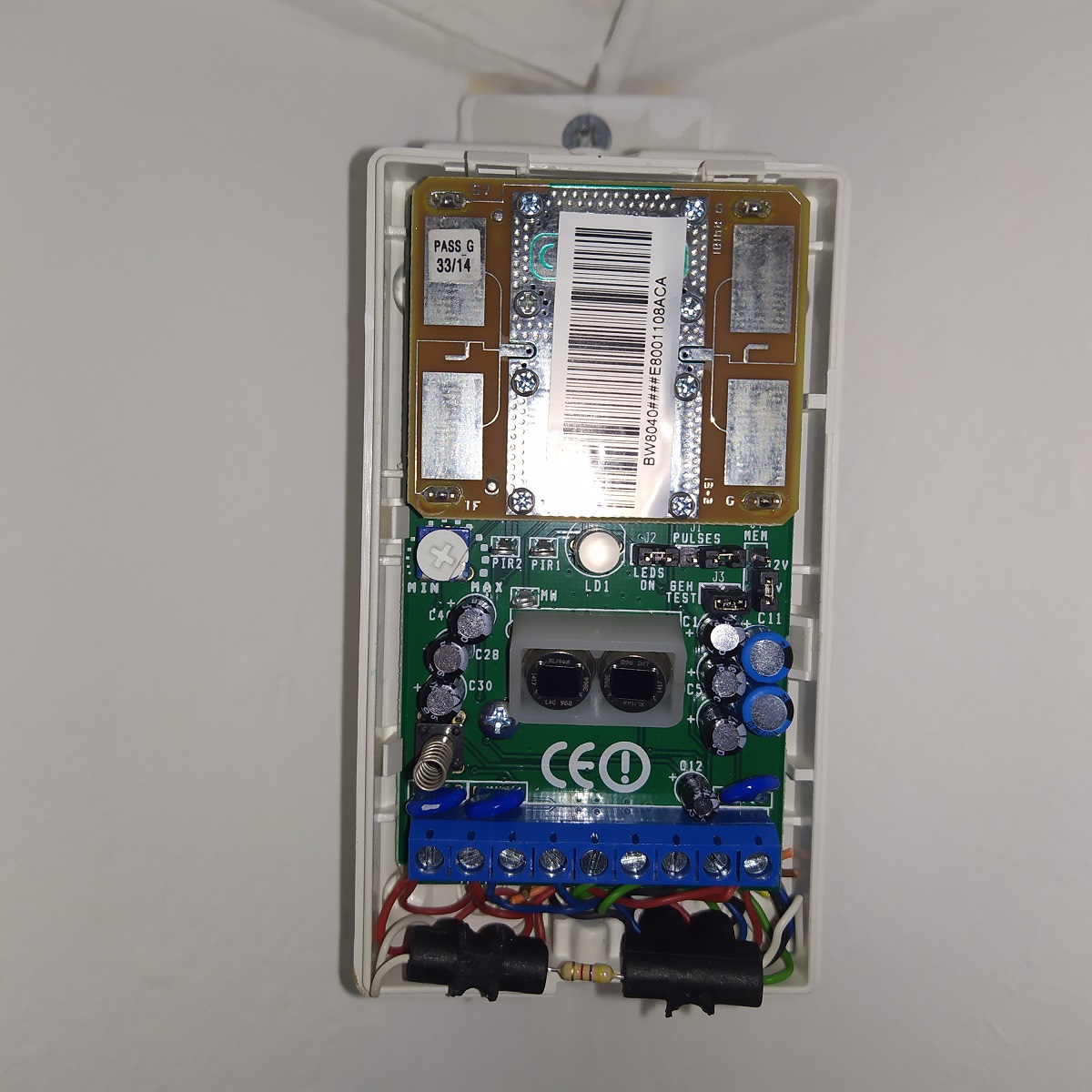

Hallo in die Runde,
ich habe ein Problem mit meinen 4x BWM Triplex 8030 an Secvest 2way, eigentlich schon seit jeher. Nun habe ich Zeit mich darum zu kümmern und will die Sache angehen, bzw erstmal verstehen wo das Problem liegt.
Problem (bei Unscharf).
Der erste BWM, also der nächstliegende zur Secvest, gibt immer wieder Saboalalarme aus.
Und zwar passiert es wenn, dann immer dann, wenn man in den Raum geht und der BWM rot leuchtet, also Alarmfall (Anlage ist unscharf). Das passiert nicht nach Regel, man kann 10x in den Raum gehen und alles ist gut, und beim 11ten mal passiert es.
Je nach Tagesform auch mal nach dem 20ten mal Raumbetreten.
Wo kann das Problem liegen, könnt Ihr mir bitte helfen?
DEOL-Schaltplan meiner 4x BWM hier im Anhang.
Ich habe die 8030 nach Variante-3 verdrahtet. Ob ich alle Jumper richtig gesteckt habe weiß ich auch nicht bei der tollen Bedienungsanleitung.
Foto eines BWM lade ich hier auch mal hoch, wo man die Steckweisen sehen kann. Alle 4x BWM haben dieselben Jumpersteckungen.
PS: Auf dem Foto ist der Gehweg-Jumper auf beiden Drähten gesteckt.
Ich habe ihn auch dann mal nur auf einen gesteckt (bei allen 4x) um zu testen ob es damit besser ist. War aber jeweils dasselbe Ergebnis.
Sprich die Anlage läuft nicht rund
In der 2way habe ich die beiden Drahte an Eingang 49 angeschlossen
Daaanke und Grüße
Andre
.pdf  Verdrahtung_Bewegungsmelder_Triplex_09.pdf (Größe: 34,78 KB / Downloads: 103)

kleines update:
der Saboalarm kommt anscheinend sehr oft nur dann, wenn der zweite Melder auslöst und man dann in den Raum des 1ten Melders geht und dieser dann auch noch auslöst.
Kann mir wirklich keiner einen Tipp geben?
Ich weiß die Anlage ist schon älter, trotzdem will ich sie am Leben erhalten, auch weil sie für mich ausreichend ist.
Die Sache mit den BWM hätte ich gerne noch gelöst, bzw. interessiert es mich doch sehr, was da falsch läuft
Grüße an die Altmeister
Andre

lös mal die Lüsterklemmen auf. Da gibt es sicher Kontaktprobleme.

Hallo Anton,
die Lüsterklemmen habe ich gefühlt schon 50zig mal aufgelöst und wieder angezogen.
Echt nervig der Saboalarm am Eingang 49...

By the way gesagt, Lüsterklemmen haben in der Alarmtechnik nichts zu suchen.
