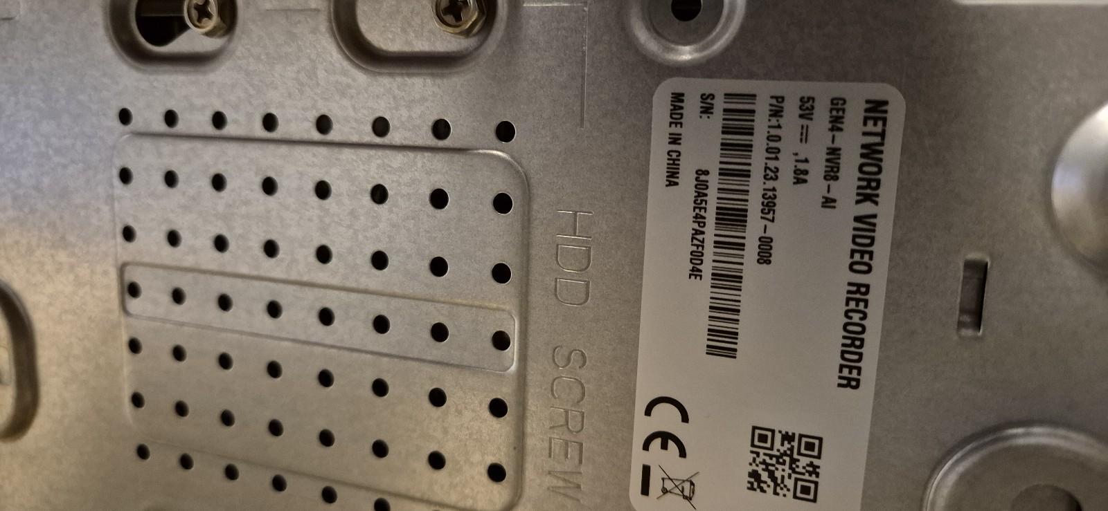

Hallo Zusammen!
Vielleicht hat irgendwer eine Idee zu meinem Problem.
Ich habe sowohl in meiner Firma, als auch bei mir zu Hause eine Videoüberwachung mit Aufzeichnung. Sowohl in der Firma als auch zu Hause sind die Kameras direkt über Netzwerkkabel mit dem NVR verbunden und das klappt prima. Bei mir zu Hause habe ich ein System von Reolink welches ich komplett selbst installiert habe und super funktioniert.
In der Firma hat das mal ein Elektriker gemacht, ist aber nicht von Reolink.
Ich habe von meinem System zu Hause noch drei Kameras herumliegen die ich gerne an das NVR in der Firma angeschlossen hätte, aber das funktioniert nicht, das NVR erkennt die Kameras nicht.
Bei den Kameras handelt es sich um D1200 Domcams, beim NVR in der Firma finde ich nicht wirklich einen Hersteller (Typenschild habe ich angehängt)
Wenn man die Kamera anschließt wird sie versorgt, denn die IR leuchten im Dunkeln, eine Installation ist aber nicht möglich, die Kamera wird vom System nicht erkannt.
Gibt´s da irgendwie eine Lösung oder sind die einfach nicht miteinander kompatibel?
Besten Dank im Voraus!

Ich kenne weder den NVR noch die Kameras. Sind beide Onvif kompatibel, geht's über RTSP.
Punkt Kamera manuell eintragen, Onvif wählen, RTSP Benutzerdefiniert den der Kamera eintragen, HTTP Port ebenfalls den der Kamera verwenden (RTSP i.d.R. 554, HTTP i.d.R. 80).
Reolinks zicken allerdings bei Onvif obwohl angeblich verfügbar. Das ist vom Hersteller so gewollt. Bei Reolinks musst Du in der GUI auch erst einen Haken bei Onvif setzen.
Fazit: Kann man machen, Spass hat man damit keinen.
