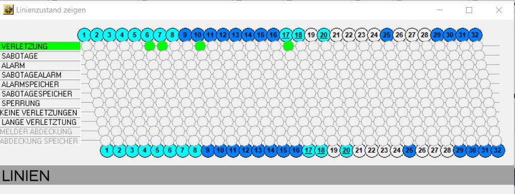

Schönen guten Tag,
benötige eure Hilfe betreffend Reaktionszeit der APMD-150 Funk Dual Bewegungsmelder:
Wenn ich mir mit DloadX den "Linienzustand" anzeigen lasse, sehe ich, dass bei den Bewegungsmeldern nur ca alle 10 sec eine Verletzung der Linie angezeigt wird - bei permanenter Verletzung durch Bewegung im Bewegungsmelderbereich.
In diesen 10 sec (wenn man diese optmal erwischt) kann man den überwachten Raum durchqueren, ohne dass ein Alarm aktiviert wid.
Welche Erfahrungen habt ihr damit?

Ein Funkbewegungsmelder wird dir bei keinem System dauerhaft den Auslösezustand übertragen.
Normalerweise erkennt ein Melder eine Bewegung, sendet dies an die Zentrale und legt sich dann z.B. für 3Minuten schlafen bzw. macht Sendepause. Wäre das nicht der Fall, dann würde die Batterie nicht mehrere Jahre halten.
Es reicht ja für die Alarmanlage, dass die erste Bewegung erkannt wird und Alarm ausgelöst wird. Was danach passiert ist ja erstmal irrelevant.
