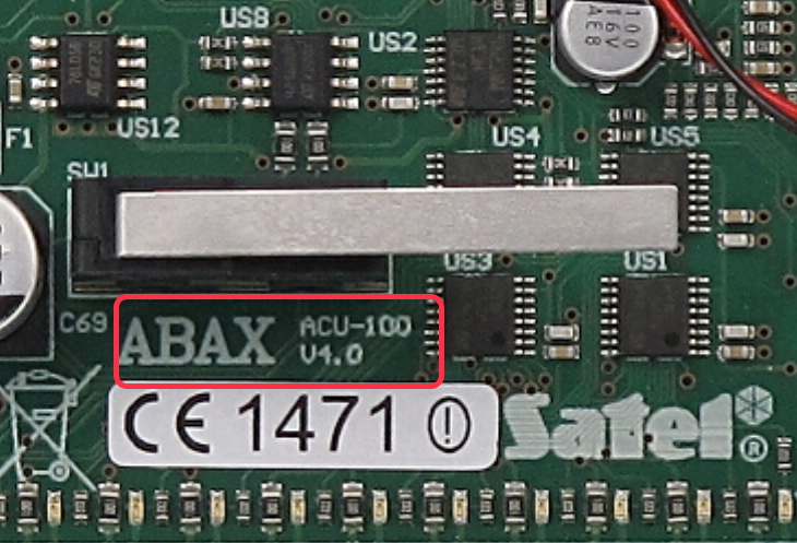

Das ist mir jetzt völlig neu, dass es bei der ACU-100 zwei verschiedene Hardwareversionen gibt.
13-10-2021, 08:59
RE: Abax2 und Melder APMD-250
die Hardwarerevisionsnummer findest du auf der Platine. Die Versionen 1.x und 2.x gehen nicht mit Abax2, die Versionen 3.x und 4.x funktionieren
13-10-2021, 17:13
kann ich mich auf DLoadx verlassen? Bei meinen ACU-100 zeigt er die Version 5.02 an.
Oder besser doch direkt auf der Platine nachsehen?
15-10-2021, 10:11
wenn die Firmware höher wie 4.0 ist geht es in jedem Fall.
