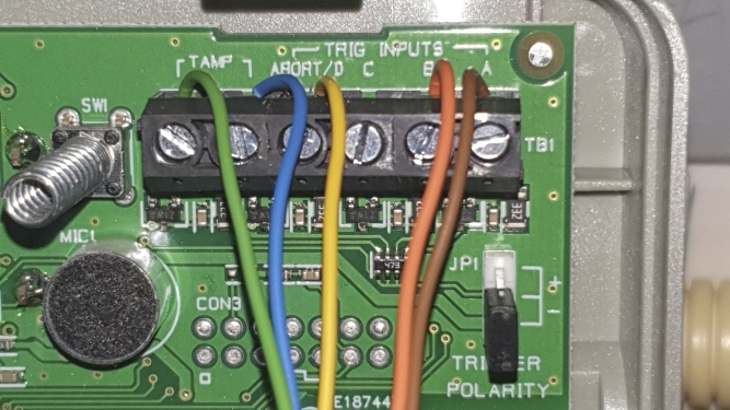

Hallo, Vor einigen Jahre habe ich den Terxon MX selbst installiert mit BWM und Rauchmelder. Bisher hatte ich nur die Rauchmelder benutzt und möchte jetzt gerne den Terxon PSTN Wählgerät anschliesen und benutzen. Ich wohne im Norden der Niederlande und hab schon lange nach einen profi gesucht der die Installation aktivieren und auch meine eventuellen Fehler corrigieren könnte aber den findet man nicht in dieser Umgebung. Kein einziger Errichter arbeitet hier mit Abus Terxon. Internet gab mir auch keine Lösung und das Abus Handbuch ist nicht für Laien gemacht. Deswegen hier die Frage ob jemanden mich etwas weiter helfen könnte. Meine Anlage hat ca 12 zones (oder Linien) , Accu, eine Innensirene, eine Aussenleuchte (beiden ohne Tamper) und das Wählgerät. Mir ist unklar was ich soll mit Trigger Polarity. Und welche Drahter sollten vom MX via den COMMS port zur PSTN gehen. Ich habe jetzt drei Drahter (braun,orange und gelb) von den COMMS 1,2 und 3 zur PSTN A,B und C. Aber bin mir nicht sicher ob dies stimmt. Vielleicht brauch ich noch eine zusätchlichen Draht fur den Abort Funktion. Zwar hat die PSTN schon mein handy angerufen aber nicht angesteuert durch die Zentrale sondern nur als test im PSTN Gerät. Abort Taste 8 hat auch funktioniert. Ich hatte gern gewust wie man die Sirene und Leuchte gut verbindet. Sirene auf OP 1/ 081 / 00 und Leuchte auf OP3 / 082 / 08. Aber verbindet mann die OP1 oder OP3 am 0V oder 12V ? Und benutze ich NC1 oder NO1 und wieso gibt es nur einen anschluss für OP1,OP2 und OP3 obwohl mann darauf mehrere Geräte verbindet ? Viele Fragen für mich die mich schon viele Stunden gekostet haben aber hoffentlich für einer Erfahrener Person einfach zu beantworten. Wurde sehr erkänntlich dafür sein. Mfg Henk K.

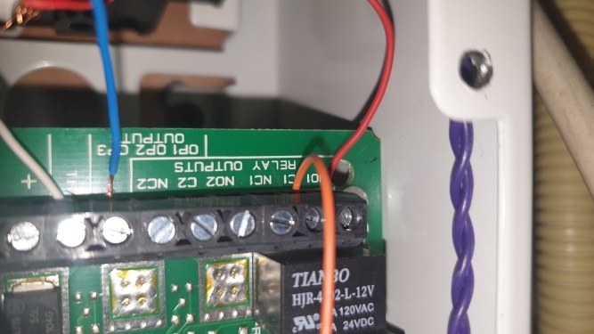

Anschluss Sirene:
+12V AUX(Zentrale) an NO1
C1 an +12V DC rot Sirene
0V Zentrale an 0V schwarz Sirene
Im Alarmfall schaltet das Relais und verbindet C1 mit NO1 und schaltet damit +12V an die Sirene an.
gleiches für Blitzlicht:
+12V AUX(Zentrale) an NO2
C2 an +12V Blitzlicht
0V Zentrale an 0V Blitzlicht.
Mfg
Sektionschef
Instar IN-5907HD
05-07-2024, 22:24
RE: Terxon PSTN Wählgerät auf Terxon MX (Laiefrage)

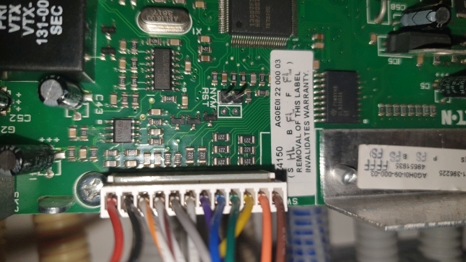

Hallo, Noch mal vielen dank für die Mühe. Ich hätte den Sirene schon am OP2 (NO) installiert und der Blitz an OP1 (NO). Program 081 auf 08 und Program 082 auf 00. OP3 ist leer. Das Wählgerät AZ6301 an den Transistorschalter COMMS 151 bis 154. Die stehen Programmiert wie A-151-03 Einbruch,B-152-01 Feuer,C-153-02 Uberfall und D-154-05 Abort. Der Trigger Polarity steht auf negativ. Und das funktioniert jetzt. Noch nicht gerade perfekt aber der Alarm geht und der Anruf gelingt und ich kann sie abbrechen mit Taste 8. Nicht perfect bedeutet das der Bericht schon lauft wenn ich den Anruf beantworte aber die wichtigsten Sachen höre ich noch. Mir ist noch ein bischen trüblich oder unklar wofür man die C-153 mit 02 auf Uberfall programmiert. Ich sehe nicht den Unterschied zwischen Einbruch oder Uberfall. Die Telefonleitung ruft nür mich an und es gibt nur Rauchmelder und Bewegungsmelder im Haus. Aber am sonsten alles "so far, so good" Mfg Henk
Extra info zu den Foto von COMMS in die Terxon MX.
Von Rechts nach Links: Braun ist 151, Orange ist 152, Gelb ist 153 und Grün ist 154.
