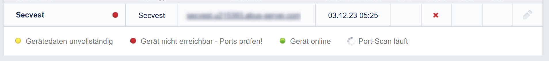

- mit der ABUS-App funktioniert es nicht, die übliche Fehlermeldung "Gerät nicht erreichbar, Ports prüfen" (Port ist freigeschaltet in der Fritzbox)
