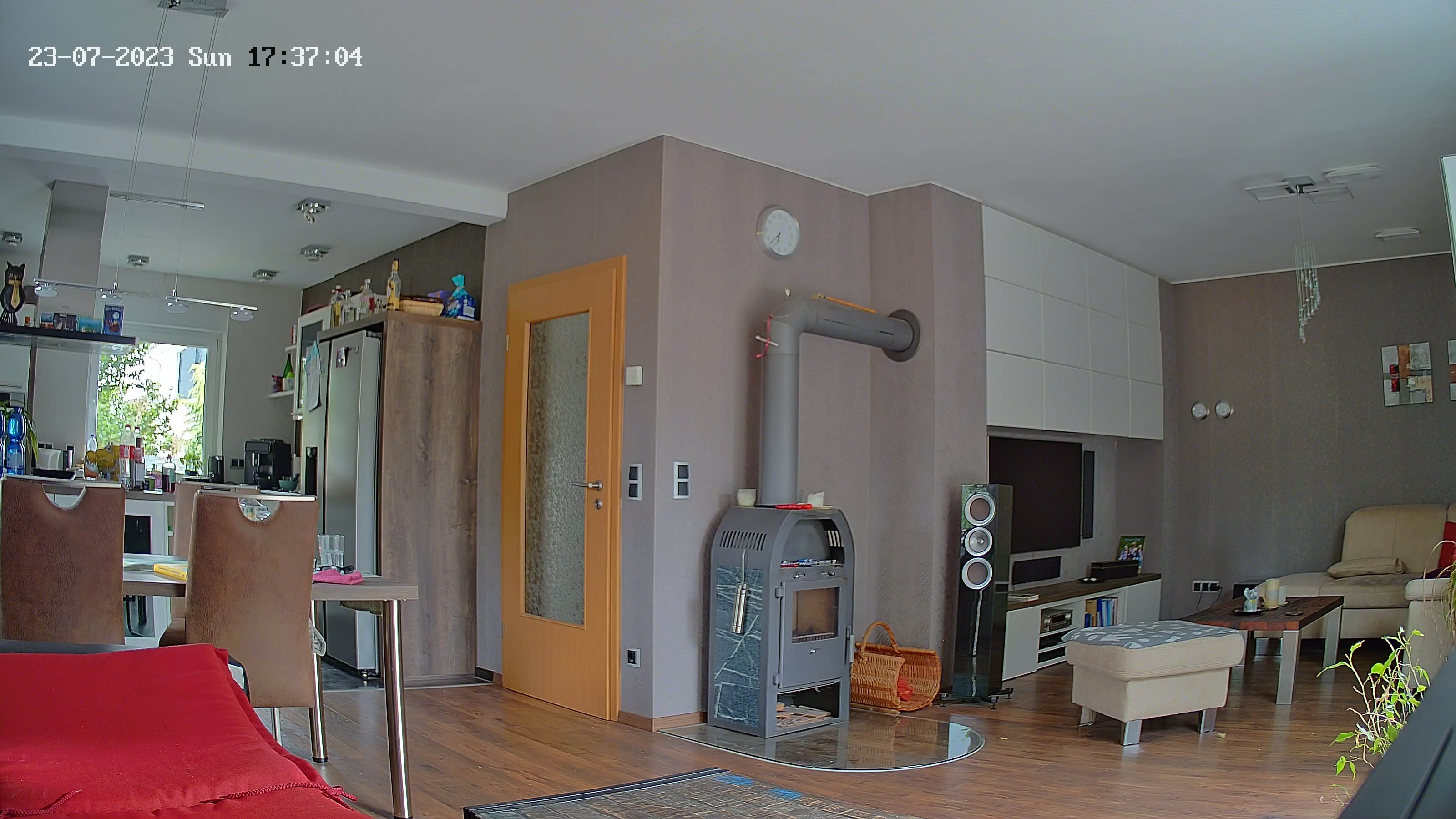

ich wollte auf Hikvision aufsetzen und habe mir zuerst mal nur eine Kamera geholt. Jedoch ist das Bild scheinbar nur im unteren und in den Seitenbereichen scharf. Inzwischen habe ich wohl so gut wie alles versucht einzustellen (auch in der Software direkt auf der Kamera), aber es wird nicht scharf.
es handelt sich dabei um die HIKVision DS-2CD2566G2-I (4 mm). Sie hat einen fixen Fokus, der eigentlich ein scharfes Bild ergeben sollte.
Ich habe ein paar Bilder angehängt. In Ermangelung eines besseren Testbildes, habe ich die Rückseite einer Schallplatte gewählt. Auch die hängt zum Vergleich als korrektes Bild im Anhang.

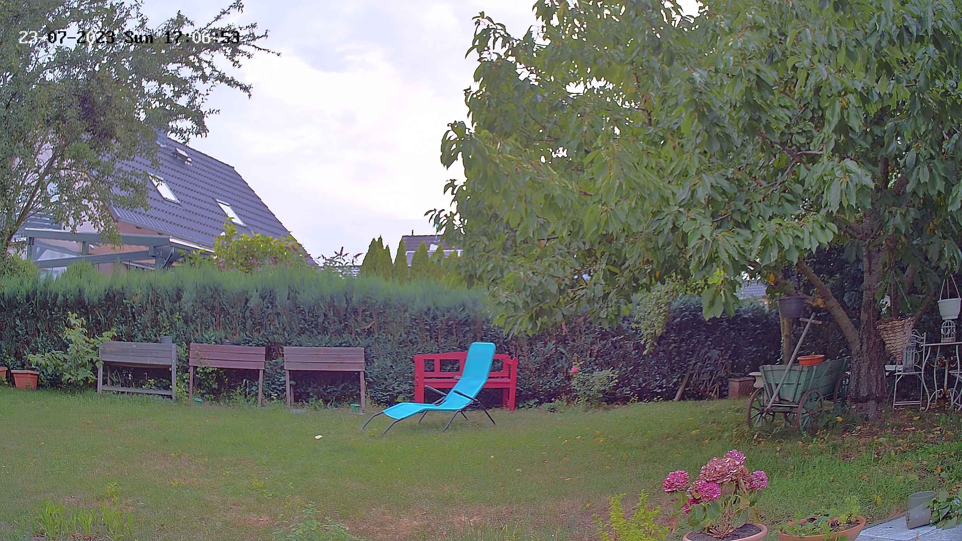

Im Außenbereich stehe ich 6,5 m von der Kamera weg. In etwa die gleiche Entfernung, wie der Baumstamm rechts, der schärfer ist. Die Blätter des Baumes sind rechts strukturiert, im mittleren Bereich nur verschwommen erkennbar.

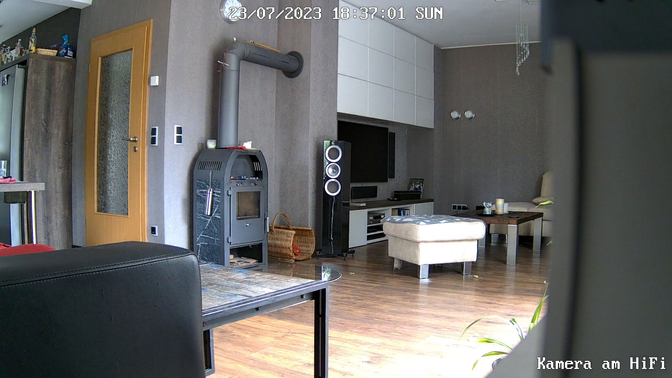

Im Innenbereich ist die Uhr (oberhalb des Ofens) ca. 4,7 m entfernt. Die Ziffern sind nicht erkennbar. Die Struktur der Tapete fehlt auch. Rechts, auf halber Höhe sind neben der Schrankwand zwei kleine, runde, helle Geräte zu sehen. Das ist ein Thermometer und ein Hygrometer. Auch hier kann man kaum was erkennen (Zeigerstellung).
Im Vergleich dazu ein Bild im Innenbereich von einer günstigen Kamera von Reolink, die ich mir vom Nachbarn ausgeborgt habe. Das Bild ist von den Farben nicht unbedingt schöner, aber schärfer (Uhrenziffern erkennbar, bei Thermometer und Hygrometer sind Zeiger erkennbar, mein Gesicht erkennbar).
Insgesamt habe ich den Eindruck, dass bei der Hikvision die Ränder auch leicht doppelt erscheinen. Auch die Bewegtbilder sind "schmierig".
Was meint ihr? Ist das so oder ist die Hikvision defekt? Bin verwirrt, da es ja nicht bei nur einer Kamera bleiben sollte.
Warum habe ich genau die Kamera gewählt? Sie ist recht unauffällig und flach. Und die technischen Gegebenheiten sind für den privaten Gebrauch ausreichend. Sie soll später unterhalb des Daches die Seite des Hauses überwachen.

Funkistnichtalles hat fast recht. Zum Einrichten der Kamera habe ich die Haube abgenommen, um das Objektiv in seiner Lage einstellen zu können. Die Blickrichtung in Bezug auf das Gerät selbst musste geändert werden. Da ich die Kamera an verschiedenen Stellen ausprobierte, stellte ich das Objektiv immer mal etwas nach und lies deswegen den Deckel erstmal permanent abgebaut.
Was ich nicht wusste, ist, dass das Objektiv die Krümmung der Kuppel kompensiert. Erst nach dem ich den Deckel samt Kuppel wieder draufgesetzt hatte, wurde das Bild schlagartig scharf. Ich wollte es erst nicht glauben und habe den Deckel wieder abgenommen und getestet. Das war echt der Fehler. Danach habe ich alle anderen Dinge eingestellt (Framerate, Videocodec etc.) und erhielt dann ein echt qualitativ hochwertiges Bild/Video.
