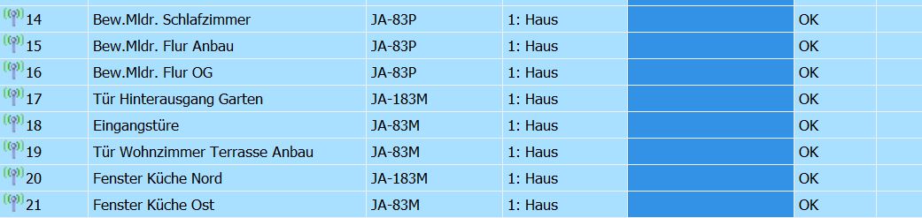

Wenn die Batterien am Bedienteil schwach sind, wird das in J-Link angezeigt. Für die anderen Komponenten gibt es keine Anzeige, habe ich hier im Forum gelernt. Wie erfahre ich dann rechtzeitig davon, ohne Sabotage Alarm?

laden dir im ersten Schritte die aktuelle Version.
Die heißt jetzt JA-100 Link.
Die enthält jetzt eine Diagnose Seite dort kannst Du den Pegel der Batterie in % sehen.
Aber denke daran, alle Melder die in der Mitte eine 8 haben, z.B JA-180B übertragen keinen % Wert, oder siehst Du nur OK oder BATTERIE.
Bei einer schwachen Batterie, ändert sich die Status Anzeige des Bedienteils auf gelb. Und wenn Du mit der App arbeites wird Dir das als Ereignis angezeigt.
Ohne App kannst Du das bei einem JA-154E Bedienteil im Display anzeigen lassen.
Dazu musst Du Dich als Admin anmelden.
Gruss Tim

Danke, habe ich gemacht (vorher hatte ich Version 5). Das bekomme ich jetzt angezeigt. Mit Maus over über "OK" zeigt er Signalstärke, aber nicht Batterie.:
