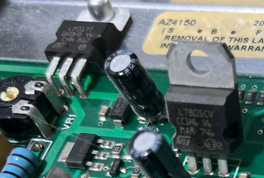

Meine Alarmanlage ist am Stromnetz angeschlossen im Programier-Modus. Ich möchte den Accu tauschen. Nun löst immer die F2-Sicherung 2A aus, wenn ich den Accu anschließe.
Wenn ich den Accu ohne Sicherung anschließe und an der Klemme messe, liegen die 12,6 V vom Accu an. Stecke ich die Sicherung rein, brennt die sofort durch.

In Deine EMA steckt ein Umformer der eine so genannte 230V-Vorrangschaltung hat. Das heißt, dass bei bestehender 12V-Verbindung und dann bei Einstecken des Netzstromsteckers die 12V-Verbindung automatisch getrennt wird. Wenn Deine Akku Sicherung fliegt, liegt eine Überlastung an, was darauf hin deutet, dass der Umformer nicht sauber arbeitet. Dieser ist i.d.R auf der Hauptplatine verbaut, bedeutet also Auslöten, Werte ablesen und neuen Einlöten. Das Teil dürfte in etwa so aussehen.
Ich denke Du hast das nicht vor, aber vorsichtshalber weise ich mal darauf hin, dass eine Überbrückung der Sicherung die denkbar schlechteste Idee ist, um die Zentrale am Leben zu halten.

Bevor du etwas einkaufst, miss mal den Widerstand zwischen den beiden Akkuanschlüssen bei eingesetzter Sicherung(ohne Akku). Wenn du da einen Kurzschluss (0 Ohm) misst, dann dürfte die Schutzdiode , welche parallel zum Akku geschalten ist, defekt sein. Ist die SMD Diode in der Ecke zwischen Akkuanschluss und Sicherung.
Wenn die den Kurzschluss verursacht, dann kannst du sie testhalber nur auslöten und testen, ob dann die Sicherung nicht mehr auslöst.

Die Schutzdiode ist genau dafür da, den Akku kurzzuschließen und die Sicherung auszulösen, wenn der Akku verpolt angeschlossen wird. Sie geht dann dabei aber auch selbst drauf. Der Stecker auf der Platine ist verpolungssicher, aber die Flachstecker an den Akkupolen können vertauscht werden.

(14-04-2023 05:21)Sektionschef schrieb:  Hallo
Mfg
Sektionchef
Gemessen -> 0 Ohm. Dann ist es wohl die Diode. Wenn ich die Diode vorläufig auslöte, läuft die Anlage und bei einer versehentlichen Verpolung träte dann ein Kollateralschaden auf oder?
Das war glaube ich Blödsinn. Kann man die überbrücken und hat dann das Ergebnis. Funktion ja / Schutz nein?

Löte mal die Diode aus und messe den Durchgang der Diode. Wenn er dann noch immer 0 ist, dann ist die Diode hin.
Gleichzeitig sollten die 0Ohm an den Akkuanschlüssen weg sein.
Und ja, du kannst die Anlage auch ohne Diode betreiben, dann hast halt keinen Verpolungsschutz.
Übrigens, dein Pfeil zeigt auf die falsche Diode. Die SMD Diode in der Ecke zwischen Akkustecker und Sicherung müsste es sein.

Hmm... Das erklärt, warum die Diode, die ich gemessen habe in Ordnung ist. Die kleine in der Ecke (CA83) ist tatsächlich hin. In Beide Richtungen 0 Ohm. Du bist zu Recht der Chef hier! Danke.

Vielleicht noch eine letzte Frage, bevor ich die Anlage komplett himmele:
Die Diode ist raus. Nochmal gemessen- > in beide Richtungen 0 Ohm.
Die Anlage läuft. An den Batteriestiften liegen 13,2 Volt an oben – unten +.
Die Stifte haben 0 Ohm Widerstand von oben nach unten. Umgekehrt nicht.
Wenn ich jetzt die Batterie Richtig! (Oben minus) anklemme sollte das klappen.
Noch einmal vielen Dank und schönes, einbruchfreies Wochenende.

Kurzes Feedback. Das hat prima funktioniert. Die Anlage läuft jetzt ohne die Diode.
