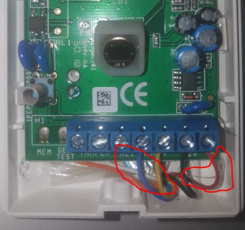

Und dann. Ja, ich habe mich ein Terxon SX neu gekauft... Jetzt, wann ich nur ein Magnetcontact verbinde, alles functioniert prima. Aber, wann ich danach ein Bewegungsmelder verbinde, zusammen mit das Magnetcontact, dan klappt ein Sicherung und habe ich ein AUX DC Stohrung und Zone 03 Sabo Meldung.
Bedradung:
Bewegungsmelder:
blau/gelb auf "alarm",
Rot: 12v+
schwartz 12v-
In Terxon:
12v+ Bewegungsmelder auf 12v aux
12v- Bewegungsmelder auf 0v
TR mit 0v verbunden (jetzt noch kein Sirene)
COM mit A/T (kein sabotage)
Blau Magnet: CCT1
Gelb Magnet und gelb Bewugung CCT1/2
Blau Bewegung CCT2
Wann ich vond bewegungsmelder rot mit Accu + und schwarz mit accu - verbinde, dan brennt die rote led auf die bewegingsmelder.
Jetzt schon 3 sicherungen vermasselt....
Wer kann mich hilfen?

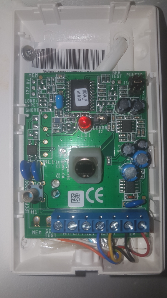

19-08-2020, 12:25
RE: Sicherung klapt nach anschluss bewegungsmelder
Ich vermute einen Kurzschluss im Bewegungsmelder, durch die Abschirmung oder den Schirmungsdraht der Kabels.
Auf dem Foto sieht es so aus, als ob der Draht irgendwo hinter der Platine liegt und damit auf der Rückseite der Platine einige Lötstellen verbindet und so einen Kurzschluß verursacht.
So wird es richtig gemacht:
Die Abschirmung bis zum Mantel entfernen, den blanken Draht ordentlich um das Ende des Mantels wickeln.
Darauf achten das der Draht, keine anderen Kontakte berührt.
Gruß Thomas
19-08-2020, 12:41
(19-08-2020 12:25)powertom schrieb:  Ich vermute einen Kurzschluss im Bewegungsmelder, durch die Abschirmung oder den Schirmungsdraht der Kabels.
100 punten..!! JEtzt alles neu verbunden und kein sicherung geklappt.... Dank!
