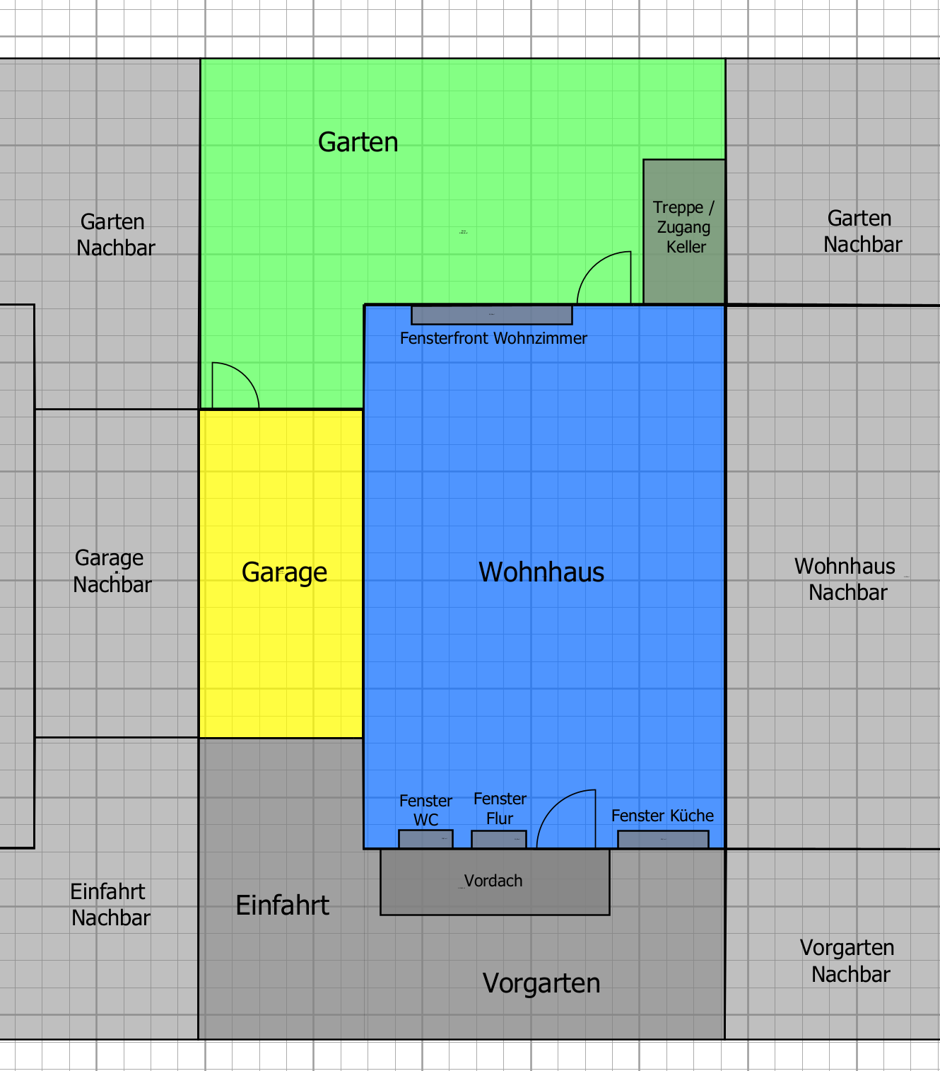

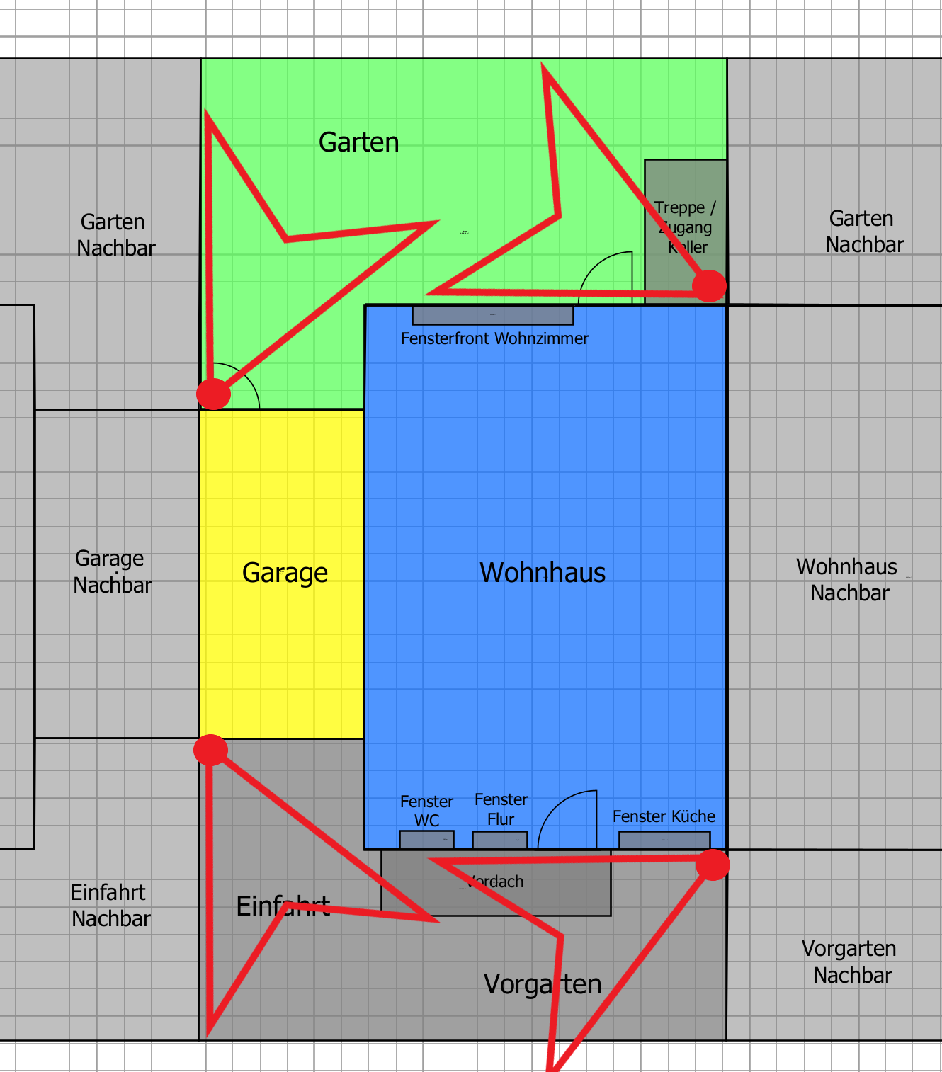

Ich habe auf die Schnelle eine "in etwa" maßstabsgetreue Zeichnung angefertigt und auch schon einmal mein Bauchgefühl bezüglich der Kamerapositionen eingefügt.
Was sagt ihr dazu?
Ergibt das Sinn? (Ist die Zeichnung überhaupt verständlich?)
Gibt es Fallen oder Besonderheiten auf die ich achten sollte?
Ich bin gespannt auf euer Feedback!

gut das Du an die Verkabelung denkst! Vorgarten- und Einfahrtkamera sollten nicht auf den öffentlichen Bereich schauen. Da gibt es immer wieder Aufregung in der Nachbarschaft. Auch an die (IR) Beleuchtung denken. Mache ich gerne separat weil die kameraeigenen IR Strahler gerne von Spinnen zugesponnen werden

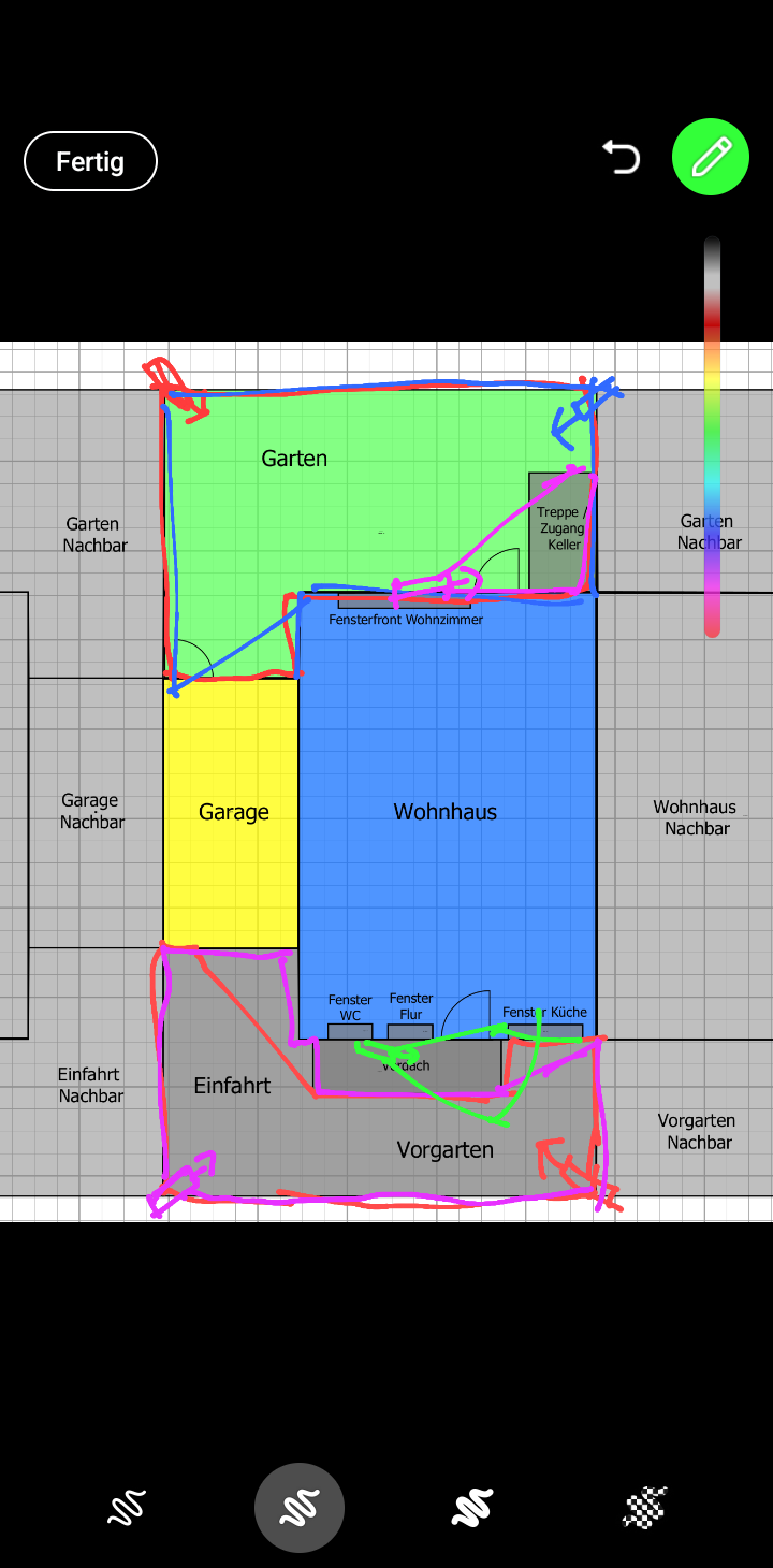

Ich würde das grob so angehen. Die Kameras so ausrichten dass sie keineswegs über die Grundstücksgrenze filmen.

Bzgl. Filmen des nicht öffentlichen Bereichs:
hier habe ich gestern gelesen, dass die Kamera tatsächlich nicht einmal den Eindruck erwecken darf dies zu tun.
Ursprünglich hatte ich mir überlegt, die Kameras so auszurichten, dass es für mich passt und anschließend die öffentlichen Bereiche oder das Nachbarsgrundstück zu maskieren.
Für einen Unwissenden könnte es dann natürlich aussehen, als ob ich ihn filmen würde, er weiß ja nicht zwangsläufig von der Maskierung ... Doof
Der Vorschlag von dir, KM, sieht sehr interessant aus. Quasi der umgekehrte Ansatz von außen das Objekt zu filmen und dabei wird alles abgedeckt ohne Verletzung der öffentlichen Bereiche.
Das scheint mir die Non-plus-ultra Lösung zu sein, bei der ich aber an meine Grenzen stoße. An einigen Stellen wäre es nicht möglich Pfosten für die Montage aufzustellen oder es würde die Nachbarn mehr stören als die Kameras an sich...
