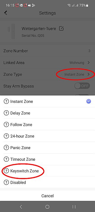

Hallo Zusammen,
ich habe den DS-PDMCK-EG2-WE Kombimelder (Magnetkontakt/Erschütterungssensor) und möchte über die Externen Anschlüsse eine Schlüssel Zone nutzen, ich finde diese jedoch nicht aufgelistet unter den Einstellungen. (Hik-Pro Connect vorhanden über App) Jetzt ist die Frage brauche ich dafür den DS-PDMC-EG2-WE Magnetkontakt, da der Kombimelder diese Funktion nicht unterstützt? Vielen Dank Mit freundlichen Grüßen Patrick |

schieb mal in der Parametrierungsliste das Angebot etwas nach oben, dann erscheint die Schlüsselschalter Zone.
Es passt manchmal nicht alles auf den Bildschirm, deswegen muss man zuweilen scrollen, wenn man was auf Anhieb nicht findet. Erscheint es dann nicht im Kontaktbereich MK, brauchst du den anderen. Wahre Männer lesen keine Bedienungsanleitung! Erfahrung ist eine nützliche Sache. Leider macht man sie immer erst kurz nachdem man sie brauchte. (Goethe) |

Super, Vielen Dank für die schnelle Hilfe.
Ich werde den anderen MK bestellen. |

Ja, vielen Dank für die Hilfe.
Ich war anscheinend zu Blind dafür |
