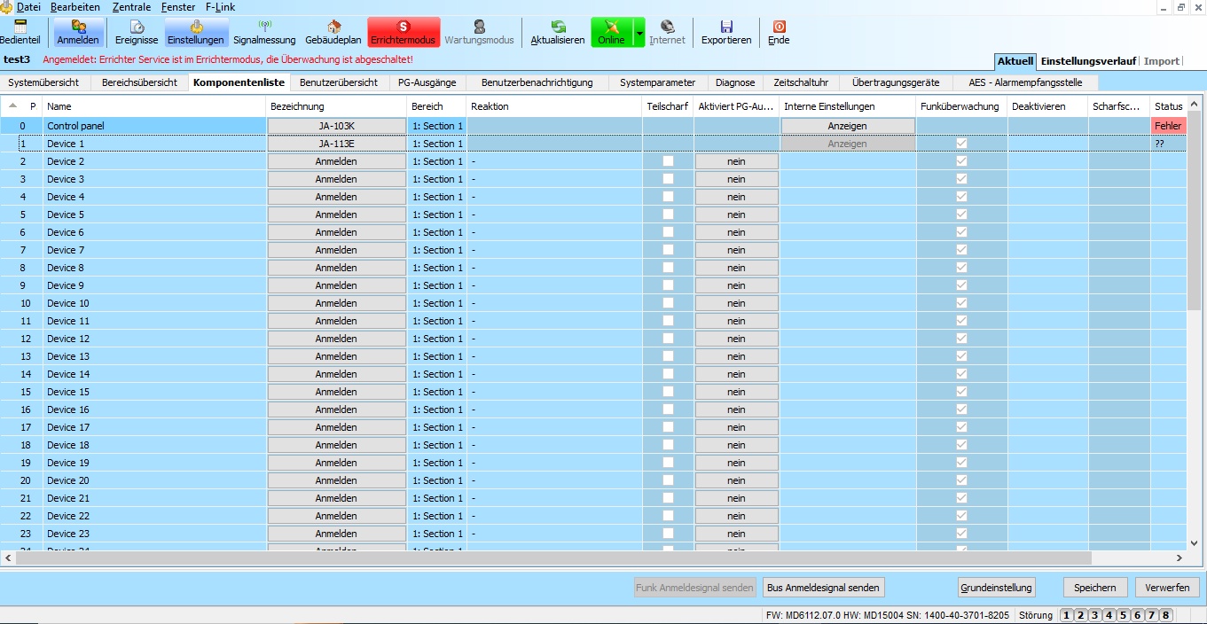

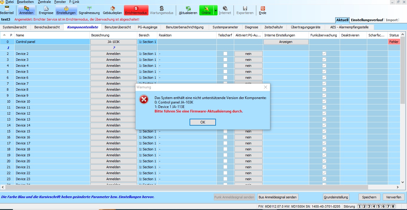

ich hab das Bedienmodul an eine 106 angeschlossen. Es wurde richtig erkannt und ich konnte einen Firmware-Update durchführen. Zurück an der 103 bzw. 107, gleiches Verhalten wie vorher. Es wird kurz erkannt, aber nach der INIT-Phase des Bedienmoduls wird ein Fragezeichen und die Aufforderung für ein Update angezeigt, siehe Anhang.
FW: LU60620
HW: LU10303
vor INIT
nach INIT
