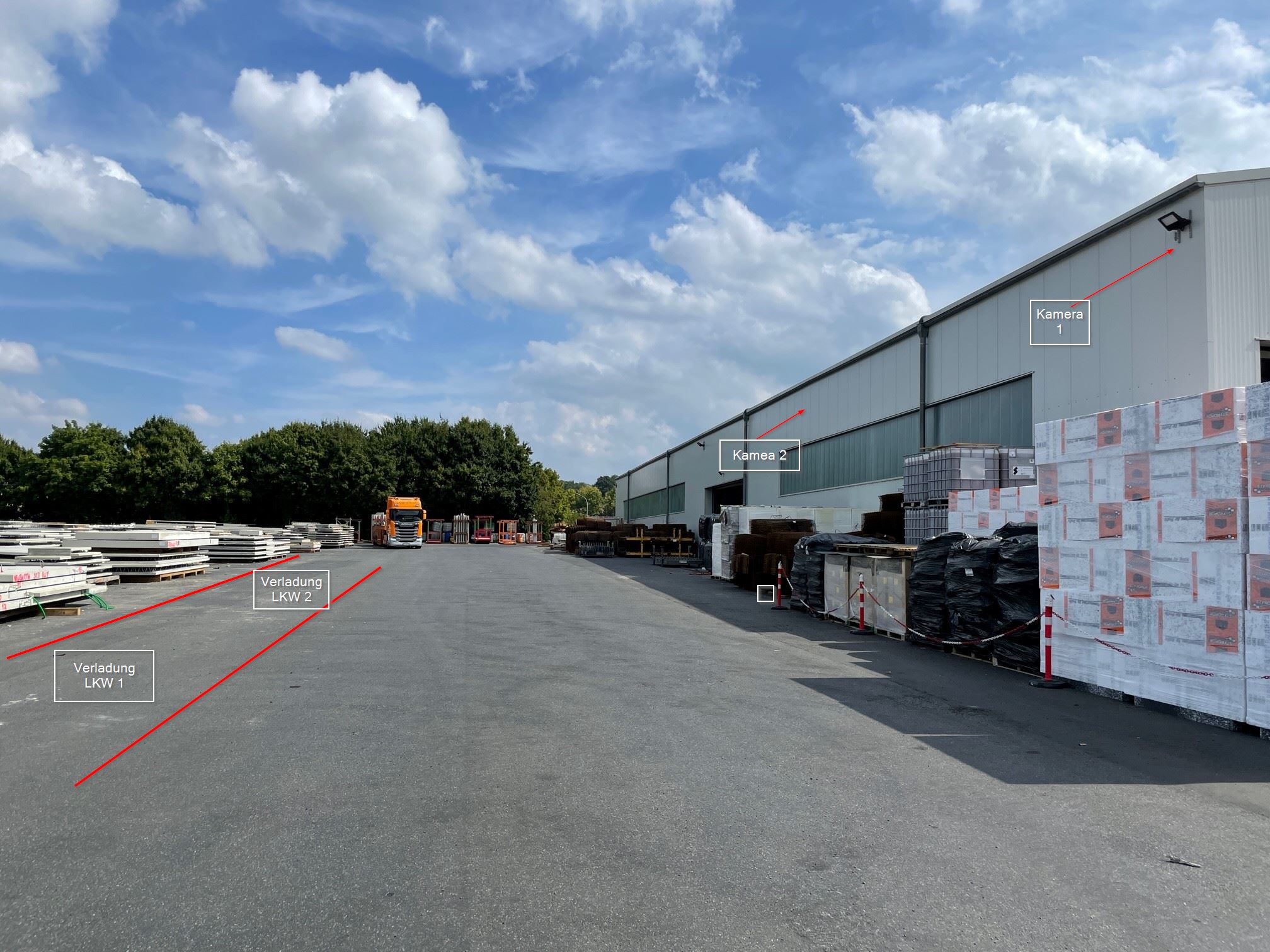

Wir fertigen Betonbauteile wie Treppen und Wände, da wir öfters Reklas haben mit abgebrochenen Kanten an Treppen oder Wänden, möchten wir gerne 2 Kameras an das Außentor der Halle bringen, die die Zuladung auf die LKWs überwachen.
Hintergrund:
Meist werfen die Kunden uns vor, das die Treppen schon vor der Lieferung kaputt gegangen sind. So können wir am Tag der Verladung nachschauen und ran zoomen ob alle Teile in Ordnung waren.
Lan Anbindung ist vorhanden
Benötigen 2x Kameras und einen NVR
Möchten über Browser Zugriff haben, sortiert im Kalender 24 Std aufnahme.
Gerne 1. Monat 24 Std speichert das wir Zugriff noch haben
Kamera benötigt einen großen Weitwinkel und das wir ranzoomen können ob die Teile beschädigt sind.
Da ich mich nicht so auskenne, was würdet ihr als Profis vorschlagen.
Anbei der Screenshot das ihr mal eine Vorstellung habt

Bei der Beladezone und dem ausgewählten Kamerastandort wird das nichts.
Ich habe was ähnliches realisiert, aber da wurde über die Ladefläche der LKWs ein Traversensystem gebaut, worauf die Kameras platziert wurden.
Ob ihr diesen Aufwand gehen wollt, müsst ihr entscheiden.
So wie auf dem Foto siehst du die gegenüberliegende Seite ... nicht.
Kameras mit 8mp, Motorzoomobjektiv um auf die Ladefläche anzupassen, POS Adapter Programmierung mit Zeitstempel und passender NVR mit automatischem Upload auf den Firmenserver um die Syncro mit dem Lieferschein anzustossen.
Denn bedenke: wer will das auswerten? Auf dem Liefervorgang sollten die entsprechenden Snapshots hinterlegt sein.
Ist aber eher nichts für einen ITler oder Firmenalleskönner
