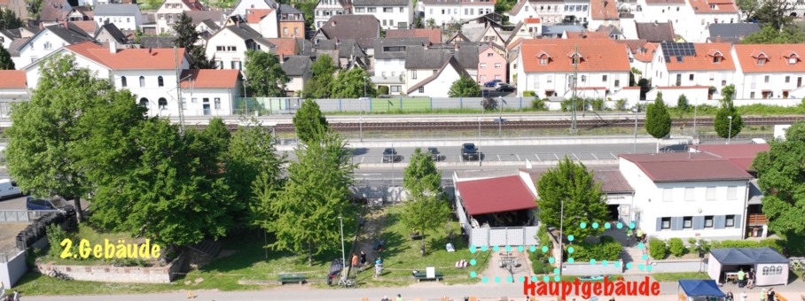

Hier mal eine Übersicht (unser Hauptgebäude und links bei den Bäumen das 2.Gebäude, das "Eichhaus")

Die angedachten Positionen kannst ja mal in das Bild reinmalen, vielleicht kann man was erkennen.

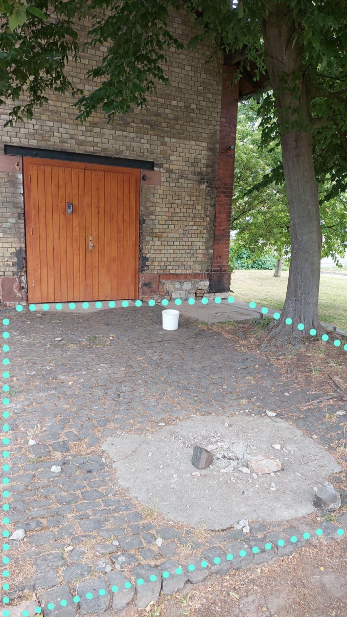

Anbei die 3 blau gepunkteten Videozonen. Die Cams kann man irgendwo am Haus befestigen. Höhe und Position wäre frei wählbar:

Hier noch die Maße der Flächen:
Fläche hinten: 9m x 7m (Breite/Tiefe)
Fläche Eingang: 9m x 6m + Treppe 2m tief
Fläche Carport 3m x 9m
Fläche Eichhaus 5m x 5m
Wahrscheinlich werden es 4 Cams
