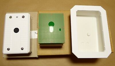

Ich habe mich nun auf die Suche gemacht und habe keines der oben genannten Geräte gefunden. Das einzige was verbaut ist ist an der Haustür die Schaltflächen für die Transponder. Ich habe nun den EMZ aufgeschraubt und habe in diesem zwei Transponder mit der Aufschrift P und 1 gefunden.
Ich habe einfach mal den Transponder mit dem P vorne dran gehalten und danach einen dem System nicht bekannten Transponder dran gehalten. Er wurde tatsächlich eingespeichert.
Jetzt Stell ich mir nur die Frage was der andere Wundertransponder kann mit der 1 drauf
Hier ein Foto der Schaltflächen
https://ibb.co/C0Rv5NM

Könnte von BSS Baumann sein. Der Transponder 1 könnte der Wartungstransponder sein. Weiß man aber nicht.
Wenn es mit dem P-Transponder geklappt hat, ist doch gut.

hab jetzt mal mein Dokumentenarchiv umgerührt. Der Leser könnte ein EasyProx kompakt von BSS Baumann sein. Da ist die AWE in den Leser integriert und es kommt nur ein 3,5m Kabel raus. Alternativ könnte es ein EasyProx vario sein, dann wäre die AWE in einer Schalterdose im Innenraum.
Da die 5106 eh nur für einfache Hausratrisiken anerkannt war und in dieser Klasse die US-Entscheidung auch außerhalb des Sicherungsbereichs erfolgen darf (z.B. auch mit einem einfachen Schlüsselschalter), ist gegen den Einsatz des EasyProx kompakt nichts zu sagen. Sind ja keine gewerblichen Risiken oder der Geheimschutzbereich.
