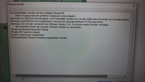

was steht denn genau in dem text vor dem programmieren? screenshot wäre ganz gut. die Programmierung der Steuergruppe schaut zumindest richtig aus.

Kann es nur aus der Erinnerung ungefähr sagen:
Die Anlage wurde überprüft, 2 Warnungen, aber die Kundendaten können eingespielt werden.
Eine Warnung war Standard und kann ignoriert werden, die andere war, dass die Sounder erst ab Version 3.0.2 aktiviert (oder so ähnlich) werden können.

Nachtrag: Kann es sein, dass die Fehlermeldung lautete, erst ab V 3.2.0 die Sounder zu unterstützen? Hab ich mich verlesen?
3.2.0 ist höher als 3.1.3, nicht 3.0.2 Confused

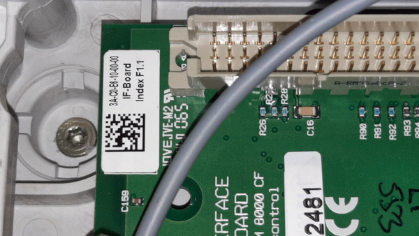

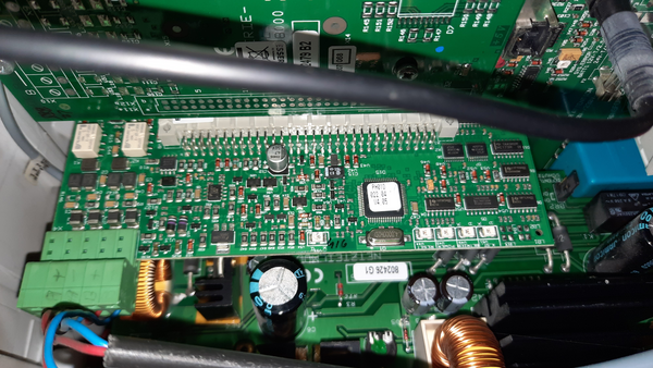

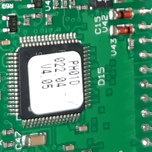

Kann es sein, dass da ein uraltes Esserbus Plus Ringmodul drinnensteckt? 2007 hatten die nämlich die Version V3.03. Und den Esserbus Plus gabs schon bei der 8000C und M, nur da ohne die IQ8 Sounder. Die Version steht auf dem Modul und eigentlich auch in der Programmierung.
Ansonsten, welche Tools Version hast du? Wenn du Zugriff auf das Notebook hast dann klick auf Kundendaten kontrollieren und stell die Fehlermeldung hier rein.

Hatte einige Fotos von der BMZ gemacht, da ist auch das esserbus plus drauf. Ist Version 4.05 .
hier noch die Fotos:

wenn der jumper vergessen wurde kommt im normalbetrieb "Störung <ULine" oder so. Eine Störung wird bei Esser nicht über die Taste BMZ Rückstellen zurückgesetzt... Nur mal so am Rande.
das esserbus plus Modul kann mit den Meldern umgehen und auch die Sirenen ansteuern.

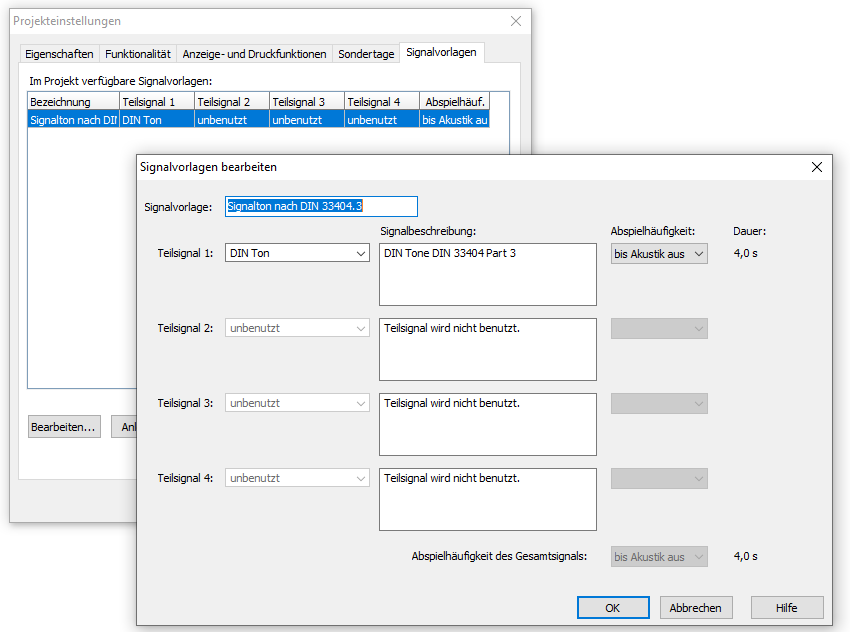

Es gab mal so bei tools8000-Updates einen kleine bug, der sich nur bei der IQ8 bemerkbar machte...
Bitte mal unter Menü => Projekt => Projekteigenschaften => Signalvorlagen nachschauen! unter ganz bestimmten Umständen hat das tools mal die Liste gelöscht. Und dann hat der Melder natürlich keine definierte Signalform, auch wenn alles andere richtig programmiert ist.
Und wenn es jetzt nicht klappt...

Danke für die Hinweise und Angebot.
Die Signalvorlage ist noch drin, DIN-Ton.

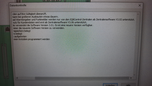

Mit meinem aktuellen Tools8000 konnte ich die angepasste Kundendaten einspielen, allerdings sagte anschl. die Melderdatenvergabe: Fehler bei der Melderdatenvergabe und böse rot hinterlegt.
Hab nochmal die Meldererkennung zur Hilfe genommen und Melder zusammengeführt (waren aber alle schon da), brachte auch keine Verbesserung.
Probealarm mit Rauchmelder funktioniert, die GLT-Sirene wird über 4MG/2Rel-Modul aktiviert. Danach stehen wieder die 8 Sounder-Fehler im Display. Der ausgelöste Melder wird richtig mit MG und Text angezeigt.
Jetzt hab ich auch den Warnhinweis vor der Kundendateneinspielung.
Die IQ8Quad Warntongeber und Funkmelder werden nur von den IQ8Control-Zentralen ab Zentralensoftware V3.02 unterstützt.

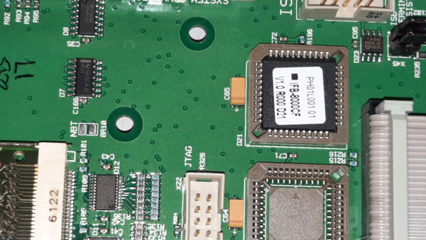

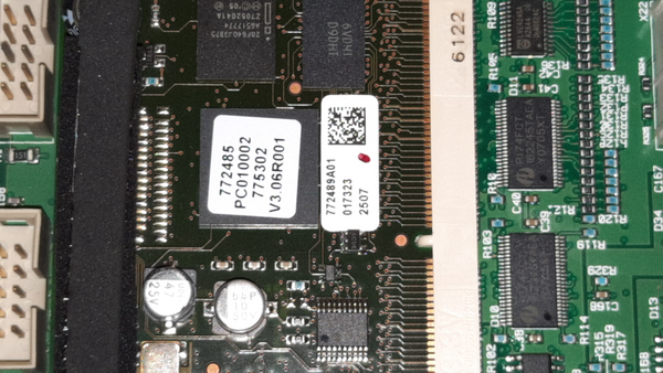

Die Basisplatine sieht so aus:
Ist wahrscheinlich so aus der Fabrik gekommen, wurde bisher nichts dran repariert...

Wenn sie sich im Servicemode als IQ8 im Gerätemanager als USB Gerät meldet ist es äußerst unwahrscheinlich, dass sie stirbt. Ansonsten lass dich von der Hotline in Neuss beraten.

Wenn die Verbindung über USB für die Programmierung nicht geht, dann ist Sie wahrscheinlich eh schon hinüber (die USB-Buchse).
Wie von Feuermelder schon geschrieben, die Anlage in den Servicemode versetzen und das Update machen.
Alternativ, die Anlage komplett stromlos machen und neu booten.
Mit Glück geht dann auch USB wieder, wenn nicht gibt es das Mainboard als Ersatzteil zu kaufen.

Bei den älteren Firmwareständen funktioniert die USB Verbindung noch nicht (irgendwo stand mal, dass man nach dem Anstöpseln ein Reset machen muss, hab ich aber nie getestet). Auch das wird mit einem Firmwareupdate besser.
Und die Firmwareist ja voll abwärtskompatibel, hoch geht immer, runter nicht.
