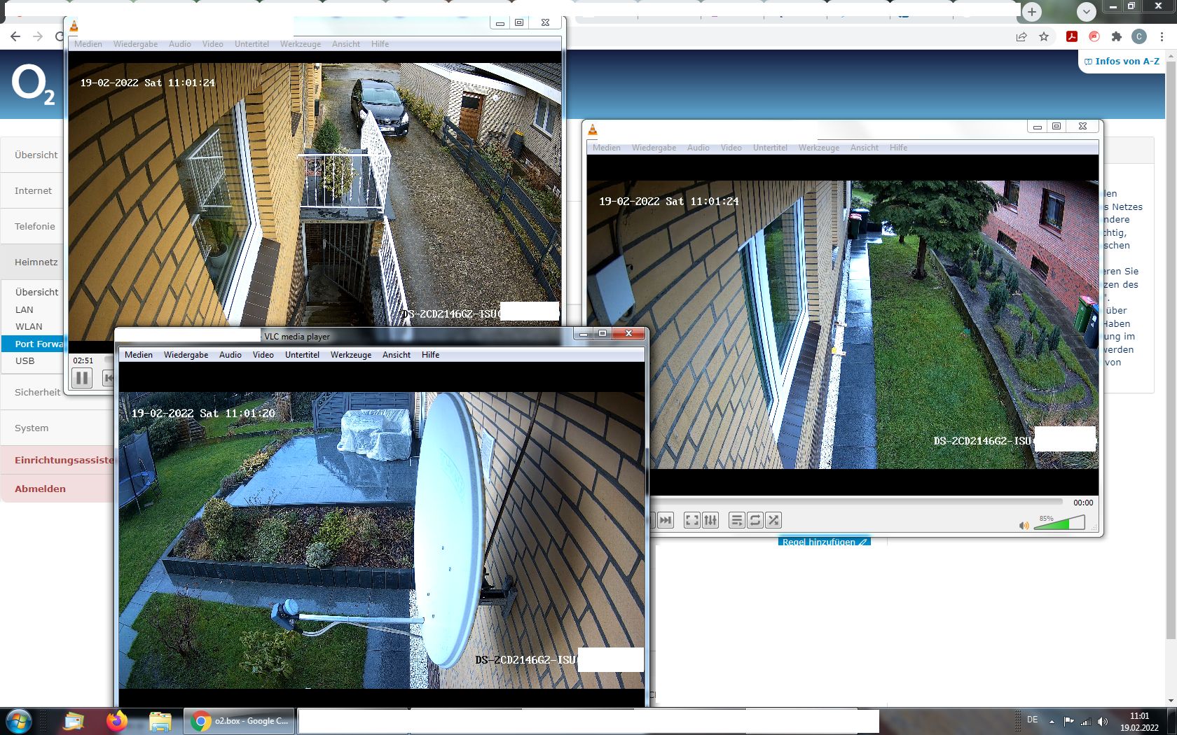

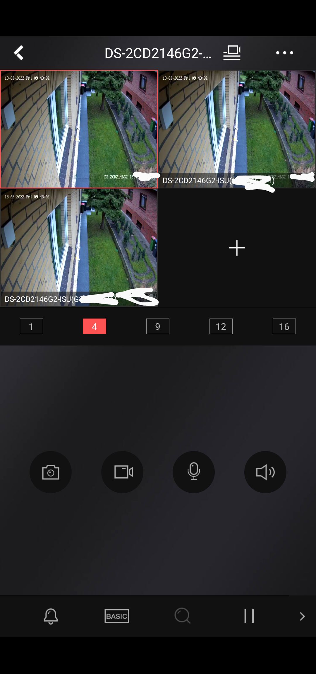

Ich habe ein merkwürdiges Problem in meiner Hik-Connect App. Ich betreibe drei Kameras (alle DS-2CD2146G2-ISU) direkt am Router (ohne DVR oder NVR) und habe sie alle über die Hik-Connect Platform registriert. Sobald ich aber in der App zusätzlich DDNS konfiguriere um Fernwartung zu ermöglichen werden bei allen drei Kameras dieselben Live-Views angezeigt (s. Anhang). Die Video Streams wechseln zufällig hin und her von Kamera zu Kamera, aber immer drei mal derselbe Live-View. Fernwartung funktioniert für alle Kameras wunderbar.
Hat jemand ein Ahnung, was hier los ist?
PS: Wenn ich die RTSP-Urls auch über Port-Forwarding freigebe, werden alle Streams über drei VLC-Instanzen wunderbar parallel wiedergegeben. (s. Anhang)

Das kann nur ein Problem mit der APP sein. Ich empfehle löschen der APP (auch den Cache), Neustart des Telefon, Neuinstallation APP und dann neu einrichten.
Gegebenenfalls mit 2. Handy probieren.
PS: Wie gehst Du drauf, mit Ports, VPN oder P2P?
