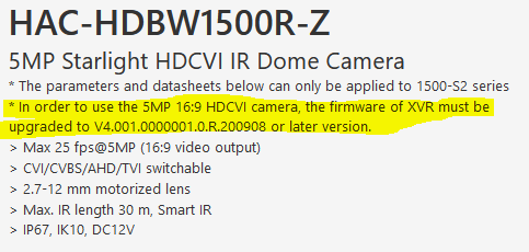

Ist die passende Firmware auf dem Recorder?
Ist der Ausgang der Kamera richtig eingestellt?

Nun gut, um auszuschließen, dass der Fehler unabhängig vom Standort vorliegt, schließ die Kamera mal an einem Kabel an, wo die andere funktioniert und umgekehrt genau so (also Kameras tauschen).
Hast Du nur Zugangsdaten eines Users, dann ist mit Firmware nichts zu machen. Da die Kiste keinen Reset Knopf besitzt, sondern dieser nur über Admin Rechte auslösbar ist, kannst Du eigentlich vom Prinzip her nur Live und Playback verwenden, alles andere bleibt Dir verwehrt.

Ich habe die Anlage jetzt resettet (mit dem Knopf im Inneren). Alles neu angelegt und ein Update durchgeführt, danach war das Bild "normal".
Der Hinweis zum Update war sehr hilfreich, dafür musste ich mir die "Admin"-Rechte holen und das ging nur über den "harten" Weg.
