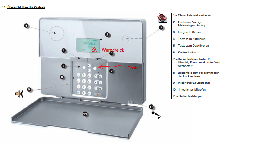

Klappe an der Zentrale aufklappen,
rechte kleine Taste unter dem Warndreieck drücken und den Admincode eingeben und ggf. OK drücken.

lesen der Bedienungs- oder Errichtungsanleitung ist natürlich schwererHuh
siehe Bild

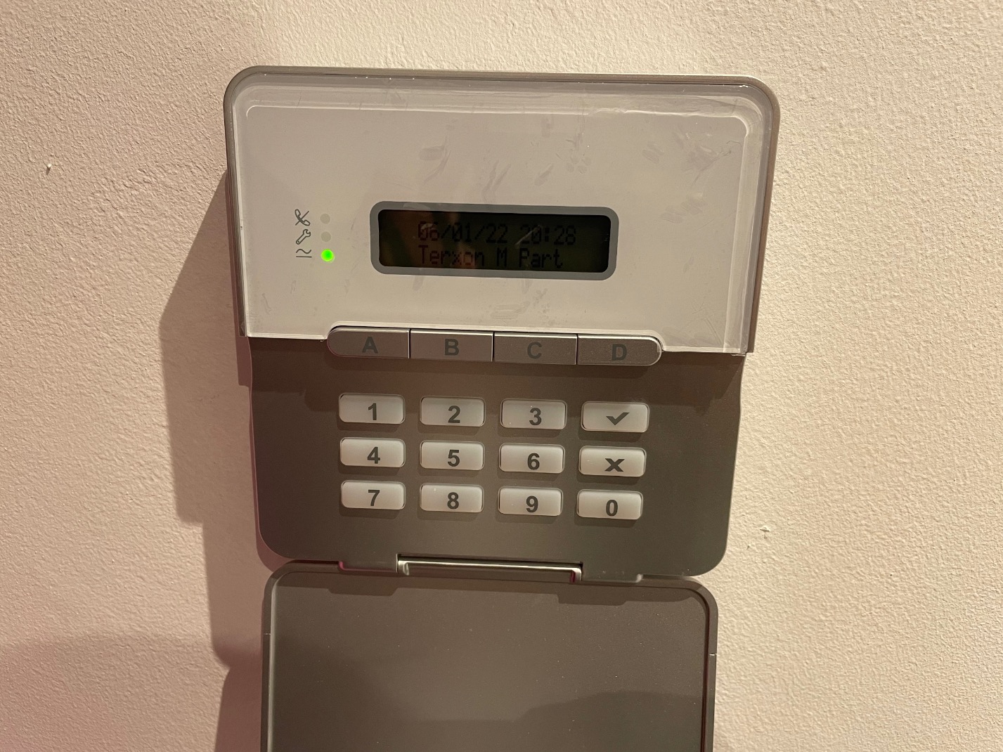

Das ist ein anderes Gerät als wie ich gepostet habe

Soweit ich das erkenne ist hier das Bedienteil der Zentrale gemeint.
Also danach suchen.
Das Bild von dir ist nur ein abgesetztes Bedienteil da kannst du die Prozedur nicht anwenden.

Der TE hat ein Bedienteil einer Terxon gepostet. Ihr redet aber von der Secvest indem der Post in der Secvestecke abgestellt wurde.
Entoni 666 was hast den jetzt wirklich?
Eine Terxon oder eine Secvest?Angel

Wie man auf meinen Fotos sieht sorry wenn ich für Probleme sorge

jupp, wenn Du ist der 2Way Ecke postet, kommt sowas dabei raus. Die Bedienteile sehen fast gleich aus. Ich bin davon ausgegangen, dass Du wissend bist in Bezug auf die Anlage, die Du hast.
Im Display erkennt man die Terxon ganz schwach.
Den Reset machst Du, wenn Du mit 0+installationscode in den Errichtermodus gehst.
Mit 99 kannst Du diesen verlassen, wenn der Fehler nicht mehr anliegt. Wenn er anliegt, ist der Fehler erst zu beseitigen.
