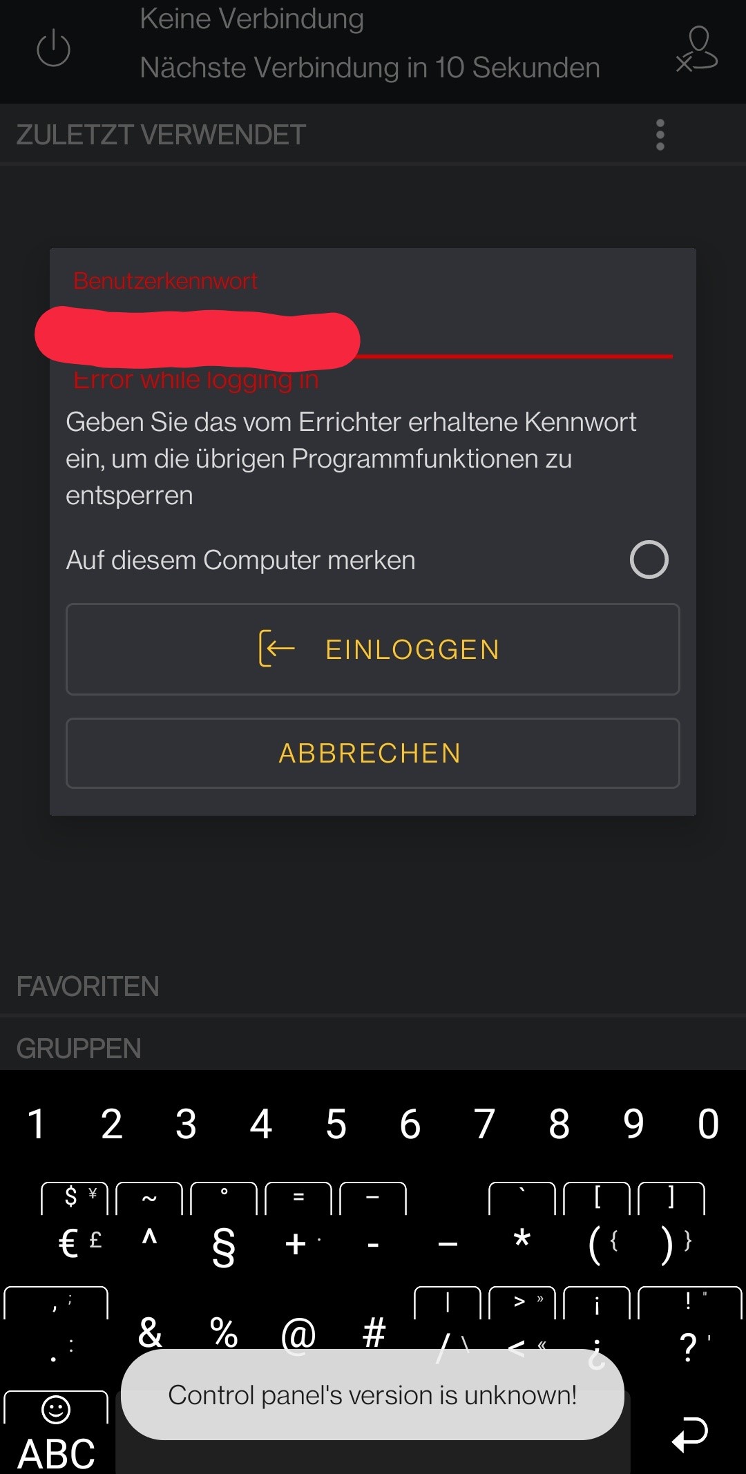

Guten Abend Allerseits,
ich bin etwas ratlos. Ich versuche die Integra App für meine Integra 128 Plus mit ETHM-1 Plus Modul in Betrieb zu nehmen. Leider scheitere ich beim Login mit dem Fehler:
"Control panel's version is unknown"
Die Anlage hab ich auf Version 1.20 geupdatet. Das ETHM Modul ist die
2.08
DloadX funktioniert ohne Probleme. GuardX auf dem PC auch. Es ist egal ob ich in der App die Anlage als Direktverbindung oder über den Satel Server einrichte.
Die App läuft auf Android.
Hat jemand eine Idee. Zur Fehlermeldung finde ich gar nichts im Netz.

So, nun habe ich die App mit dem zweiten Smartphone getestet. Leider das gleiche Spiel. Sad
Beide Smartphone sind Android Geräte. Das erste läuft mit Android 11 und das zweite mit Android 10.
