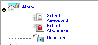

OK, das funktioniert mit den Makros ja relativ einfach.
DLOADX:

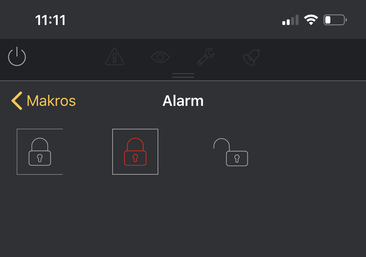

... wird in der App zu:

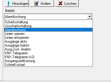

Allerdings ist die Liste der möglichen Makrobefehlen überschaubar:
Wie kann ich hier z.B. den Türöffner über INT-SCR auslösen (was mit dem Bedienteil ja funktioniert) oder die Temperatur anzeigen? Die App hat ja gerade für letzteres ein eigenes Icon (gehört also nicht zum Bereuich "Makros").

die Funktionen genügen, man muss halt kombinieren - es ist eine Integra Big Grin
Über die Ausgänge, die du per Makro steuern kannst, kannst du wiederum Verknüpfungen auf Funktionen programmieren. Also Licht, Rollos, Garagentore... whatever. Die einfachen Funktionen wie "Lampe an" oder "Tor auf" mache ich erst gar nicht über Makros, sondern über direkt schaltbare Ausgänge. Diese Ausgänge haben in der App automatisch einen Schaltknopf.
Makros machen nur Sinn, wenn du Kombinationen von Schaltvorgängen automatisieren willst.
Also ein Makro "Haus verlassen" kannst du mit Scharfschalten + Licht aus + Rollos runter programmieren.
Oder das Makro "Garten/Grillen" schaltet die Aussenbeleuchtung, den Brunnen, die Aussensteckdose usw.
Temperaturen bekommst du standardmäßig bei den Meldelinien der AXD angezeigt. Thermostate müssen als solche programmiert werden, dann erscheinen sie auch in der App-Oberfläche separat. Nur dann ist eine steuerbare Zweipunktregelung per App machbar.
