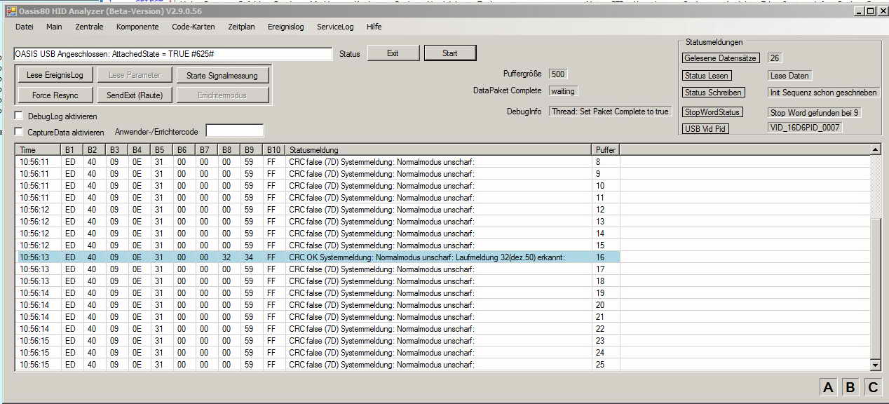

Ich hatte seinerzeit vor Jahren mal damit begonnen über .Net diese Daten über die den JA82T Adapter auszulesen.
Problem war, bei dem Datenstream den Start/Stop zu erkennen und die darin enthaltenen Telegrame auszuwerten. Das war alles so Try and Error. Ich hab das Projekt dann irgendwann auf Eis gelegt aus zeitlichen Gründen. Wenn du dich in .NET auskennst kannst du hier vielleicht da weitermachen, wo ich aufgehört habe. Gruß Christian Murphys Law: Man hat niemals Zeit, es richtig zu machen, aber immer Zeit, es noch einmal zu machen. |

Das sieht ja wirklich vielversprechend aus....leider bin ich .NET nicht zu Hause - aber immerhin hast du Daten schon mal extrahieren können. Es gibt also einen Weg, der allerdings steinig zu sein scheint....
Hast du das Programm in .NET selbst geschrieben?? RESPEKT!! Die Verwendung des JA82T Adapter hatte ich selbst verworfen Die Anlage schaltet dann doch immer in den Errichter Modus oder liege ich da falsch? Ach das ist ja nur bei Verwendung der JablotronSoftware der Fall - richtig? Allso kann ich auch im Betrieb die Daten auslesen - COOL!! Den Weg kann man doch weitergehen - klingt spannend....... Noch andere die Ideen beizusteuern haben???? |
