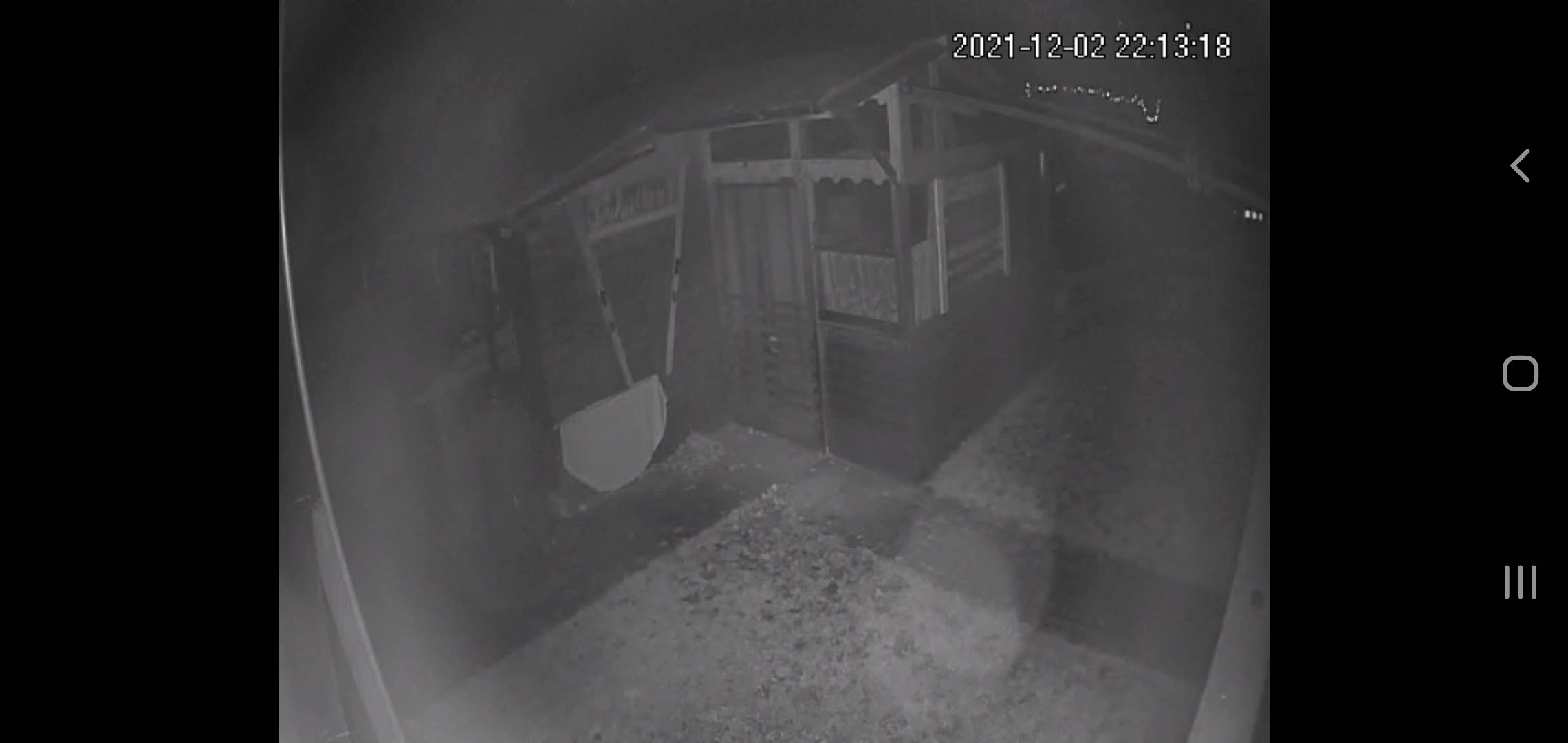

Hallo, ich habe drei Lupus le201 in benutzung.
Eine im Hof mit extra Infrarot Scheinwerfer, Infrarot in der Cam ist ausgeschaltet. Das Bild ist Klasse die Cam läuft prima. Eine am Campingplatz. Diese hat bei Nacht mit Infrarot einen Nebelschleier auf dem Bild den ich einfach nicht weg bekommen. Zuerst dachte ich an eine Spiegelung und hab die Cam etwas gedreht aber es hat sich nicht gebessert! Die Einstellung für das Infrarot steht auf Smart IR! Eine weiter Cam zeigt das gleiche Verhalten! Getestet hab ich bei der Cam im Hof den Extra Scheinwerfer ausgeschaltet und den internen eingeschaltet. Da ist dax Bild gut! Alle drei Cams haben die gleiche Firmware. Ich bin ratlos! Bin für jeden Hinweis Dankbar. Bild habe ich nicht besser hinbekommen. Gruß |

Klassiker: öfters mal mit nem ungeeigneten Lappen über diese Plastikabdeckung vor dem eigentlichen Objektiv gewischt und somit Schlieren in diesen vermeintlichen Schutz gerieben. Mach mal das Ding raus und du wirst dich wundern, wie gut das bild sein könnte.
Zweite, aber eigentlich weniger oft genommene Einschränkung: Die internen LEDs sind verbraucht und geben nur noch unregelmässiges Licht ab. Ich tippe jedoch auf ersteres. Wahre Männer lesen keine Bedienungsanleitung! Erfahrung ist eine nützliche Sache. Leider macht man sie immer erst kurz nachdem man sie brauchte. (Goethe) |
