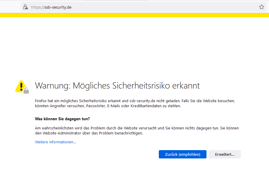

So sieht es aus, wenn man deine Seite mit Firefox aufruft:

Zitat:Durch was wird daran etwas als nicht sicher eingestuft?
Weil Browser wie z.B. Chrome jede Seite, die kein SSL-Zertifikat hat und über HTTP aufgerufen wird, als "Nicht sicher" markieren.
Weil:
- In Formularen eingebene Daten unverschlüsselt übertragen werden
- Thereotisch der Inhalt der Webseite z.B. durch den Internetanbieter oder einen Proxy o.Ä. verändert werden könnte, weil unverschlüsselt
Firefox scheint da direkt auf die HTTPS-Seite zu gehen, die wiederrum kein gültiges Zertifikat hat weswegen Firefox dann ne Fehlermeldung zeigt.
