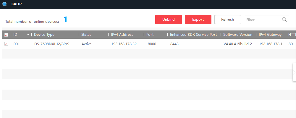

Problem Nr. 1 :
das SADP Tool erkennt nur den Rekorder.(Bild im anhang).
Könntet ihr mir Bitte Helfen.

sollen wir beim Lesen der Installationsanleitung helfen?
Das ist ein Plug`n play NVR.
Durch den anderen Netzwerkkreis der PoE Funktionalität erkennt das SDAP logischerweise die Kams nicht.
richte den NVR lt. Anleitung ein und dann passiert alles wie von Zauberhand wie von selbst.
Auch die Aktivierung übernimmt dann der NVR.
Schreib dir aber die PWs und das GUI gut auf .
Vielleicht wirst du es mal brauchen.Big GrinLightbulbBig Grin

Geh in die GUI des NVR, binde die Kamera über automatische Suche ein und damit funktioniert es. Die IP der Kamera entspricht derzeit nicht der Deines Routers, welcher als Gateway nur die IP's auflistet, die zu ihm passen. Welche IP hat Dein Router 192.168.0 oder .1 oder .178?
Die Standard IP der Hik hat die 192.168.1.64 und ist auf feste IP eingerichtet. Du musst nun einmal auf die Cam und die auf DHCP umstellen. Das machst Du am besten so, dass Du mal Deine Netzwerkeigenschaften aufrufst, und Deinem Endgerät (PC, Notebook) die IP vergibst, in der sich die Kamera tummelt. Also bei IP 192.168.1.5 und Subnet 255.255.255.0. Dann öffnest Du den Browser und gibst die IP der Cam ein. Die GUI der Cam öffnet sich, Du legst ein Passwort fest, gehst in Einstellungen und änderst auf DHCP und das war's auch schon.

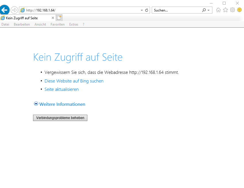

10-07-2021, 21:10
RE: Kamera einrichten
Ich glaube, hier versteht mich momentan niemand
Also nochmal ganz langsam
- Rechtsklick auf Deine Netzwerkverbindung von Deinem PC (und jetzt sag bloß nicht, dass Du ein Notebook hast) die unten rechts am Monitor links neben der Uhrzeit angezeigt wird.
- Netzwerk und Interneteinstellungen öffnen
- (links) Ethernet anklicken
- (rechts) Adapteroptionen ändern
- Jetzt werden Dir alle Netzwerkverbindungen angezeigt
- Bist Du mit dem WLan verbunden, wähle mit rechtsklick die Wlan Verbindung, bist Du mit Ethernetkabel verbunden, dann rechtsklick auf diese Ethernet Verbindung.
- (unten) Eigenschaften auswählen
- Internetprotokoll V4 Doppelklick
- Folgende IP Adresse wählen 192.168.1.5 / Subnetmaske 255.255.255.0 ok klicken
- Nun den Browser öffnen (egal welchen) ganz oben die IP 192.168.1.64 eingeben, mit Eingabetaste bestätigen.
- Nun kommt die Anmeldung der Kamera. Dort anmelden, Passwort vergeben und was sie sonst noch wissen will und dann auf Einstellungen / Netzwerk / DHCP gehen und bestätigen. Das war's
https://youtu.be/Hq9WewgaY_4

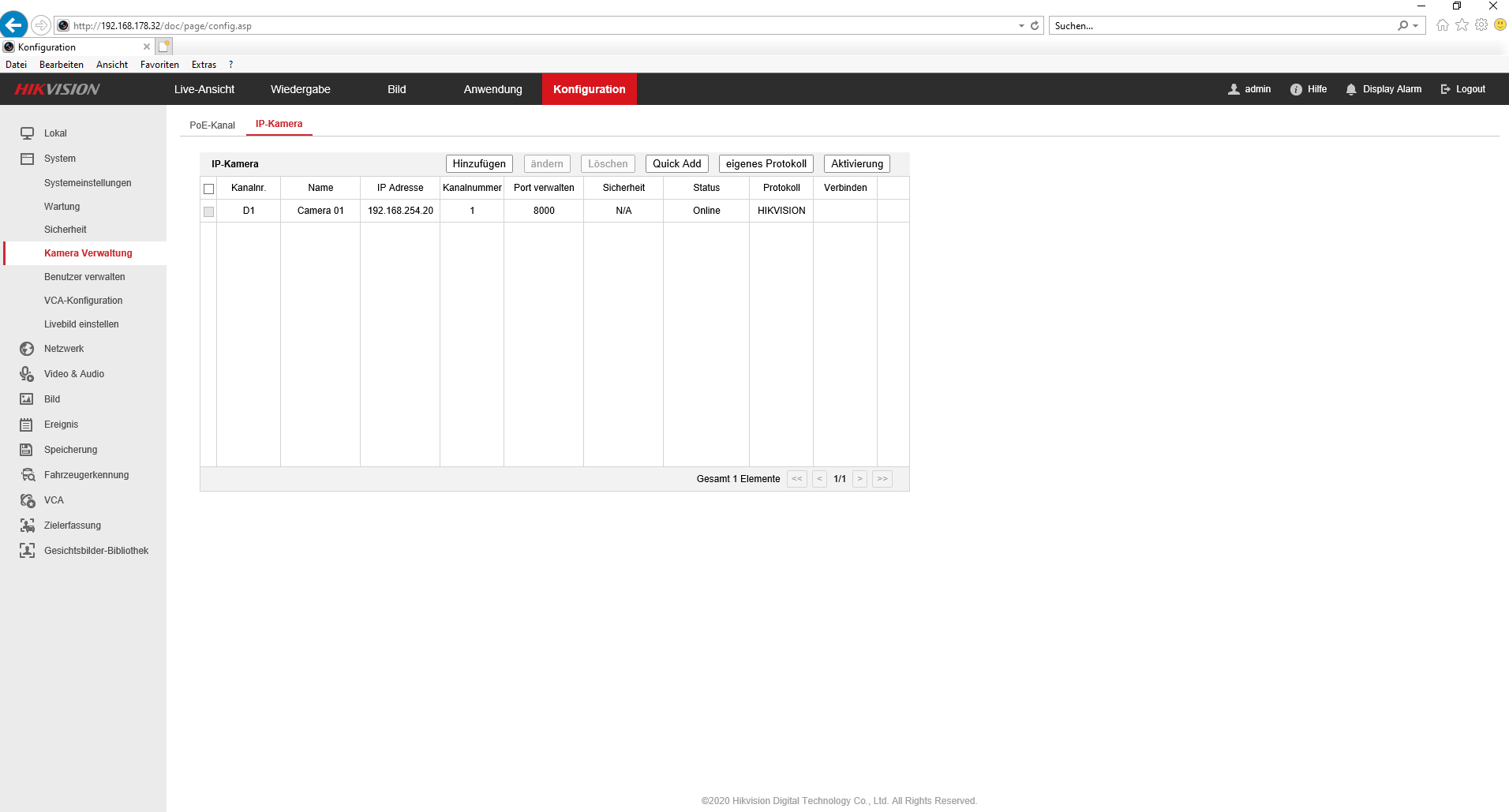

na dann gib halt mal 192.168.178.32 in den Browser ein, melde dich am nvr an und gehe in Konfiguration, IP Camera und berichte, was da steht.Wink
11-07-2021, 13:09
Hast Du es denn - statt über den Browser - mal über das "Betriebssystem" des NVR versucht Huh Oder hast Du das noch gar nicht entdeckt Huh Mal einen Monitor und ne Maus am NVR angeschlossen Huh
Arrow Viele Wege führen nach Rom (auch Umwege) Tongue Desto mehr man sich damit beschäftigt, desto klarer sollte es werden. Versuch macht "kluch" ...
(3 Stunden, 6 Minuten und 41 Sekunden sind eindeutig zu wenig Zeit, die investiert werden muss, um ohne jegliche Ahnung ein Hikvision-System ans Laufen zu bringen. Ich spreche aus Erfahrung. Jetzt hast Du noch das Glück, dass beides von einem Hersteller ist. Hier sind auch schon Fragesteller aufgeschlagen, die haben Produkte von unterschiedlichen Herstellern und es hat - nach einem entsprechenden zeitlichen Input auch letztendlich meist mit Hilfestellung aus dem Forum geklappt. Also Kopf hoch, das wird schon!)
11-07-2021, 13:27
Monitor und Maus waren von anfang an angeschlossen aber in den
Einstellungen findet er keine Kamera.
