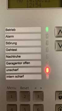

Mal eine Frage an die Spezialisten unter euch:
Nachdem ich nun von Aritech auf Telenot umgebaut habe und somit auch die BTs gewechselt habe, hat sich im Schlafzimmer ein kleines Problem heraus gestellt. Das hier eingesetzte BT440 leuchtet einfach zu hell! Angry
Natürlich kann ich das BT so parametrieren, dass es nachts bzw. immer komplett dunkel ist (dunkel, leuchtet während der Bedienung) aber ich würde gerne nur die für mich "wichtigen" LEDs hell akzeptieren, also z.B. Störung, Alarm, etc.. Die anderen halt nicht. Auch kann ich die frei parametrierbaren LEDs so wählen, dass im Normalbetrieb NUR noch die "Betrieb" leuchtet, aber selbst nur diese alleine ist zu hell in der Nacht!
Da es sich um das BT im Schlafzimmer handelt, möchte ich gerne eine LED für intern scharf anhaben --- dann leuchten halt zwei sehr helle LEDs. Confused
Nun zur eigentlichen Frage:
Hat jemand einen Tipp wie man die LEDs des Hauptteils (also nicht die Bereichsseiten) auf eine angenehme Helligkeit reduzieren kann? Bin für wirklich JEDEN Tipp dankbar. Auch der Einbau anderer LEDs sollte für mich kein Problem darstellen.

ich glaube da hilft nur das gute alte matte Klebeband... [Bild: nc3408_0.jpg]
Meiner Kenntnis nach lassen sich die LEDs nicht dimmen und die Bereit-LED nicht ausschalten.

Die Helligkeitseinstellung gibt es nur beim BT800 bzw. der Unterputzversion BT801. Bei den non-Touch-BT gibt es nur die Option an oder aus.
Zu Hardwareänderungen kann ich keine Empfehlungen geben.

Mir ist nur bekannt, dass man am BT800/801 die Helligkeit der grünen und blauen LED einstellen kann. Allerdings finde ich die Leuchtkraft der LEDs als Orientierung gar nicht so schlecht. Da tapst man des Nachts ohne das Lightbulb zu schalten auf den Topf und wieder zurück. Vielleicht auch nur eine Sache der Gewohnheit. Es soll ja auch Kinder geben, die können nur einschlafen, wenn das Lightbulb an ist ...

Ich kann schon verstehen dass diese grüne Betriebs-LED störend wirken kann... besonders wenn es stockfinster ist. Da hilft dann eben das gute alte Klebeband... die Gelbe-Störungs-LED ist ja nen bisschen dunkler... zumindestens nach meinem empfinden.

Zum Thema: Mich hat das Licht auch gestört. Ich hab die Beleuchtung des BTs nach 10sec komplett ausgeschaltet, da leuchtet gar nix mehr. Störend ist meiner Meinung nach nur, dass das Tastenfeld nicht beleuchtet ist - wenn ich es nächtens bedienen muss, dann sind die LEDs so hell dass ich die Tasten nicht mehr sehe...

Dazu wenn du sagst, dass du auch bereit wärst die LEDs zu tauschen, dann tausch halt den Widerstand auf der Platine aus und schon leuchten die Dinger dunkler?

Der Tipp war schon goldwert Exclamation Ich habe also provisorisch mit weißem Klebeband von außen versucht, eine für meine Frau und mich angenehme Helligkeit zu erreichen. Mit mehreren Lagen aufeinander hat es dann auch letztlich geklappt. Smile
Nun wollte ich das Ganze nach innen verlegen und machte eine für mich interessante Entdeckung. Zwischen der LED-Reihe und dem Tastenfeld befindet sich ein schwarzer "Lochstreifen" in den man bequem eine Lichtdämpfung "hineinstopfen" kann. Nachdem alles wieder zusammengebaut ist, sieht das Ganze so aus (grüne LED gedämpft, rote LED original):
