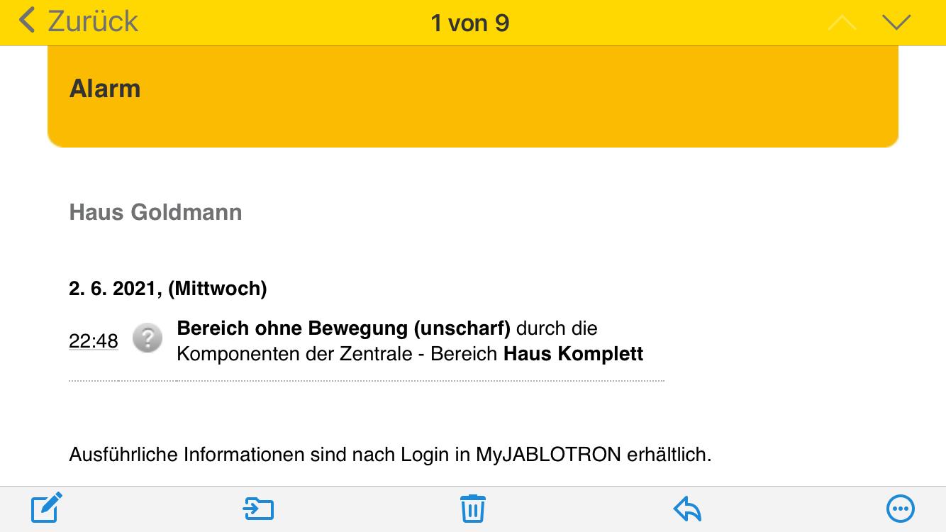

Guten Tag,
ich bekomme seit kurzem folgende Meldung: Bereich ohne Bewegung (unscharf) durch Komponenten der Zentrale - Bereich Haus Komplett Es geht um eine Jablotron 100 Bewegungsmelder sind keine verbaut, nur Tür und Fensterkontakte. Was kann ich tun um diese Medung nicht jeden Tag zu bekommen? Bzw. wo liegt der fehler? Wäre schön wenn mir jemand helfen könnte. |

Das müsste heißen, dass du konfiguriert hast, dass eine Meldung gesendet wird, wenn bei unscahrfer Anlage in einem Bereich für Zeitraum X keine Bewegung stattfindet.
"Bereich ohne Bewegung" = Es gab keine Bewegung im Bereich "unscharf" = Bereich war unscharf, nicht teilscharf (bei Scharf macht die Funktion kein Sinn) "durch die Komponenten der Zentrale" = Es macht keinen Sinn hier einen einzelnen Melder zu nennen, weil alle BWM im entsprechenden Bereich eben keine Bewegung erkannt haben und nicht nur ein einzelner "Bereich XXX" = Der entsprechende Teilbereich Also kein Übersetzungsfehler - nur wenn man es nicht erwartet, weil man denkt es nicht so konfiguriert zu haben, sicherlich etwas verwirrend. Weiß man von der Funktion weil man sie gewünscht hat, versteht man auch die Meldung. Aber ja, das "durch die Komponenten der Zentrale" hätte man auch weglassen können. Ehemals Inhaber von KM Sicherheitstechnik Aktuell: Technik und Planung bei www.plusalarm.de - Hier privat unterwegs. - |

Wenn Bewegungsmeldern verbaut wären, könnte ich das ja nachvollziehen. Aber es sind ja eben keine verbaut. Nur Tür und Fensterkontakte.

Naja, ich behaupte mal: Nicht vorhandene Bewegungsmelder können auch keine Bewegung melden. Okay, im Ernst: Ich denke mal, dass das passiert, wenn es misskonfiguriert ist und eben keine Bewegungsmelder vorhanden sind. Ich würde mal nach der Konfiguration schauen lassen vom Errichter und ansonsten mal schauen, ob die Systemlogs irgendwas auffäliges geben, warum die Meldung kommt. Sonst muss er eben mal über den Distributor gehen, so dass ggf. Jablotron antworten kann.

Ihr seit alle ablsolute Profis. Wenn beim Kunden diese Meldung erscheint und er diese nicht gewollt hat, habt Ihr falsch programmiert!!!
Systemparameter -> Bericht "Nicht Scharfgeschalten" - hier den Haken raus |

@KMsicherheitstechnik: Braucht man ja auch normalerweise nicht jeden Tag. Unter Bereichsübersicht sind die Einstellungen für jeden Bereich einzeln einzustellen. Bewegung kann und wird nicht zwingend nur über Bewegungsmelder erkannt werden, sondern auch über das Auslösen von Öffnungsmeldern. Soll ja Leute mit Katzen geben oder anderen Gründen warum es mit einem Bewegungsmelder nichts wurde. Auf Wunsch kann nach einer voreingestellten Zeit dann die oben genannte Meldung versendet werden und sogar danach noch der Bereich automatisch scharfgeschaltet werden. Schweers Anlagentechnik GmbH * Mönchengladbach * Einbruchmeldeanlagen * Videoüberwachung * mechanische Fenstersicherungen DIN18104-2 * Unterbrechungsfreie Stromversorgung (USV) * BHE zertifizierter Facherrichter * www.antec-ups.de |
