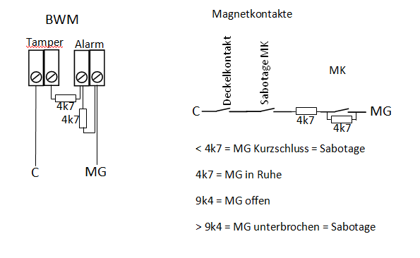

danke für die Aufnahme in euer Forum. Ich hab ein Häuschen gekauft mit eingebauter Alarmanlage. Leider waren die Kabel alle Aufputz und ich hab sie erneuert und unterputz verlegt. (die alte Montage fotografiert, falls es hilft...) Jetzt hab ich das Problem, dass ich die Sensoren Glasbruch und öffnungskontakt neu anschließen muss. Ich hab ein geschirmtes 8 adriges Kabel neu verlegt. Wenn 4 weiße oder gelbe Kabel aus dem Kontakt kommen, woher weiß ich, welche für Sabotage und welche für den Kontakt sind, wie kann ich das messen? 2 Adern werden Glasbruch, 2 Adern Öffnungskontakt und 2 Adern werden gegen Sabotge angeschlossen? Wenn ich 3 Fenster im Schlafzimmer damit verkabeln möchte, wie gehe ich hier vor? Fenster 1: Glasbruch 2 Adern auf Rot und Weiß Öffnung 2 Adern auf Blau und Weiß 4 (Glasbruch und Öffnung) auf Schwarz und Weiß für Sabotage? 2 bleiben frei? Fenstern 2: Glasbruch 2 Adern auf Rot und Weiß plus die ankommenden von Fenster 1 Öffnung 2 Adern auf Blau und Weiß plus die ankommenden von Fenster 1 4 (Glasbruch und Öffnung) auf Schwarz und Weiß für Sabotage? plus die ankommenden Adern. Das gleiche bei Fenster 3? Danke, ich brauch erst mal ein Grundverständnis von der Verkabelung :-) |

So, hier ein paar Anschlussbeispiele. Die Widerstandswerte musst du an deine Anlage anpassen.
Grundsätzlich solltest du mit einem Multimeter umgehen und löten können, sonst wird das nichts. Falls es daran schon hapert, dann suche dir jemand, der sich damit auskennt. Kabel belegt man grundsätzlich in der genormten Reihenfolge, spätestens bei einer evtl Fehlersuche merkst du warum. rot/blau ws/gelb ws/grün ws/braun ws/schwarz Viele Fehler sind RTFM Fehler - Read The Fucking Manual Telenot, Daitem, UTC, Hikvision AxPro, Lupus, AVS www.peteralarm.de |
