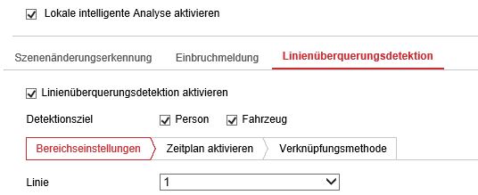

ich habe eine Frage / Problem mit der Einrichtung von AcuSense.
Folgende Konstellation:
Hikvision DS-7616NXI-I2 / 4S NVR
5x Hikvision DS-2CD2335FWD-I Kameras
Der NVR kann bei 4 Kameras AcuSense. Ich habe das nach Videoanleitung und Benutzerhandbuch eingerichtet. Mir geht es darum, das Personen / Autos erkannt werden und ich per Mail dann informiert werde.
Ich bekomme das aber absolut nicht zum laufen, auch im Action Center tauchen die Smart Ereignisse nicht auf.
Die Konfig ist wie im Anhang zu sehen eingerichtet.
Laut Anleitung muss Smart-Ereignis und Linienüberquerungsdetektion aktiviert werden, sowie Lokale intelligente Analyse. Dann eine Linie ziehen und den Weg festlegen (habe überall A<->B) gemacht zum testen. Aber weder Mensch noch Auto werden erkannt.
Ich vermute ich habe irgendeinen grundlegen Fehler, hat wer Erfahrungen mit AcuSense?
Ich bekomme heute noch eine G2 mit ColorVu und AcuSense, da werde ich das mal direkt in der Kamera testen, ob es da funktioniert.
Danke!

Zeitplan ist aktiv und der E-Mail Versand bei Verknüpfungsmethode aktiviert?
30-04-2021, 13:18
RE: HikVision AcuSense Konfiguration
ja, ist alles aktiv.

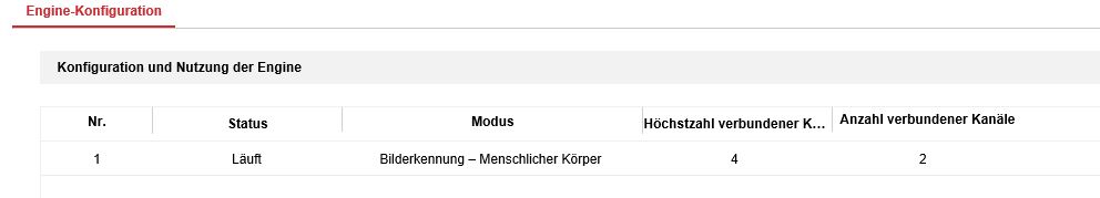

Anbei noch ein Screenshot aus meinem NVR.
