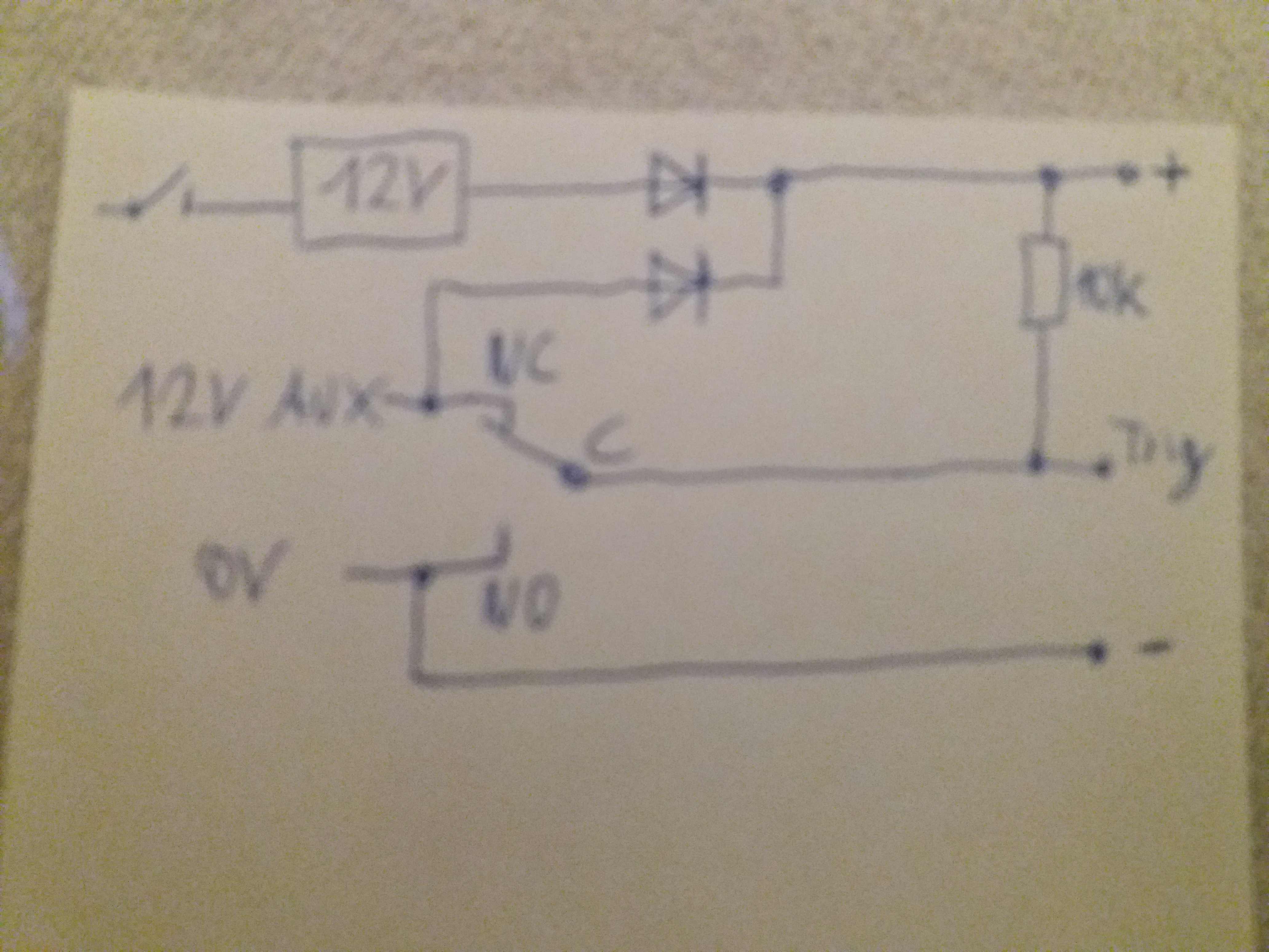

@ Sektionschef
Also die Schaltung an sich funktioniert wieder, dachdem ich die Brücke entfernt habe. Ich kann auch bei einem Ausfall von 12V der Zentrale die 12V zur Sirene aufrechterhalten (die Sirene alarmiert nicht). Wird aber ein Alarm ausgelöst zieht es den Stromkreis vom Netzteil komplett mit auf 0V. Ich kann so also den Alarm an der Sirene nicht unterdrücken. Vielleicht hast du noch eine Idee. @peteralarm Ich denke wir haben grundsätzlich verschiedene Ansichten von Foren. Ich will dich da nicht belehren, du bist ein sicherlich sehr aktives und versiertes Mitglied, aber bitte belehre mich hier auch nicht bzgl. des Sinnes eines Forums. Ich gebe Menschen die mich fragen auch gerne mal Tipps ohne Bezahlung. Aber wie gesagt, wir scheinen andere Ansichten zu haben und ich will es dabei auch belassen, weil ich mich lieber produktiv an dir Herausforderung der Lösung meines Problems mache als sinnfreie Diskussionen zu führen. Gerne lasse ich mir natürlich auch Tipps dafür von dir geben, wenn du dich dazu durchringst. LG, aliasdispi |

(01-02-2021 16:59)aliasdispi schrieb: Wird aber ein Alarm ausgelöst zieht es den Stromkreis vom Netzteil komplett mit auf 0V. Ich kann so also den Alarm an der Sirene nicht unterdrücken.Aha, wenn du über den Schalter das Netzteil einschaltest, dann möchtest du, dass die Sirene auch bei Alarm nicht angeht? Ich dachte sie soll nur keinen Alarm geben, wenn die Zentrale für den Akkutausch abgeschaltet wird.Wenn kein Alarm ausgelöst werden soll, dann könntest du probieren einen Widerstand zwischen Trg und dem Alarmausgang einzufügen. Leider ist es schwer den genauen Widerstandswert zu bestimmen, da dazu die Eingangsbeschaltung des Trg der Sirene bekannt sein müsste. Probier mal, so wie im anderen Zweig einen 10k zu verwenden kann aber sein, dass dann auch im Normalbetrieb kein Alarm losgeht. Dann am besten an Trg die Spannung messen, oder den Widerstand reduzieren, bis Alarm gegeben wird. MfG Sektionschef Abus Terxon SX+SG1800+BW8010+Monacour AS362 Jablotron Oasis80(JA-84)+JA-83M+JA-83P+JA-80PB+JA-81F+JA-80L Instar IN-5907HD |

Ja, richtig, diese Schaltung ist für die Wartung und für einige Testszenarien gedacht.
Also einen zusätzlichen 10kOhm Widerstand zwischen den Relaisausgang der Zentrale und die Trg Leitung. Das probier ich die Tage aus, sobald meine Widerstände angekommen sind. Bin momentan knapp an Bauteilen... Danke schon mal! Ich wünsche noch einen schönen Abend. LG, aliasdispi |

OK, bin jetzt mal dazu gekommen in die Triggerleitung zur Sirene noch einen 10kOhm Widerstand einzubauen, aber das funktioniert auch nicht. Da löst die Sirene nicht mehr aus. Echt verzwickt. Mit der alten Sirene war das kein Problem. Die Azsg10000 macht es knifflig...
Ist vielleicht eine Schaltung mit einem Relais möglich, welches auf die Spannung vom Netzteil als Steuerspannung reagiert? LG, aliasdispi |

Kannst du am Trig Eingang die Spannung messen?

So sollte es funktionieren: Wenn das Netzteil eingeschaltet ist versorgt es über die Diode die Sirene und hält über den Widerstand den Eingang Trig hoch.Trotzdem kann die Zentrale im Alarmfall die Sirene aktivieren. MfG Sektionschef Abus Terxon SX+SG1800+BW8010+Monacour AS362 Jablotron Oasis80(JA-84)+JA-83M+JA-83P+JA-80PB+JA-81F+JA-80L Instar IN-5907HD |
