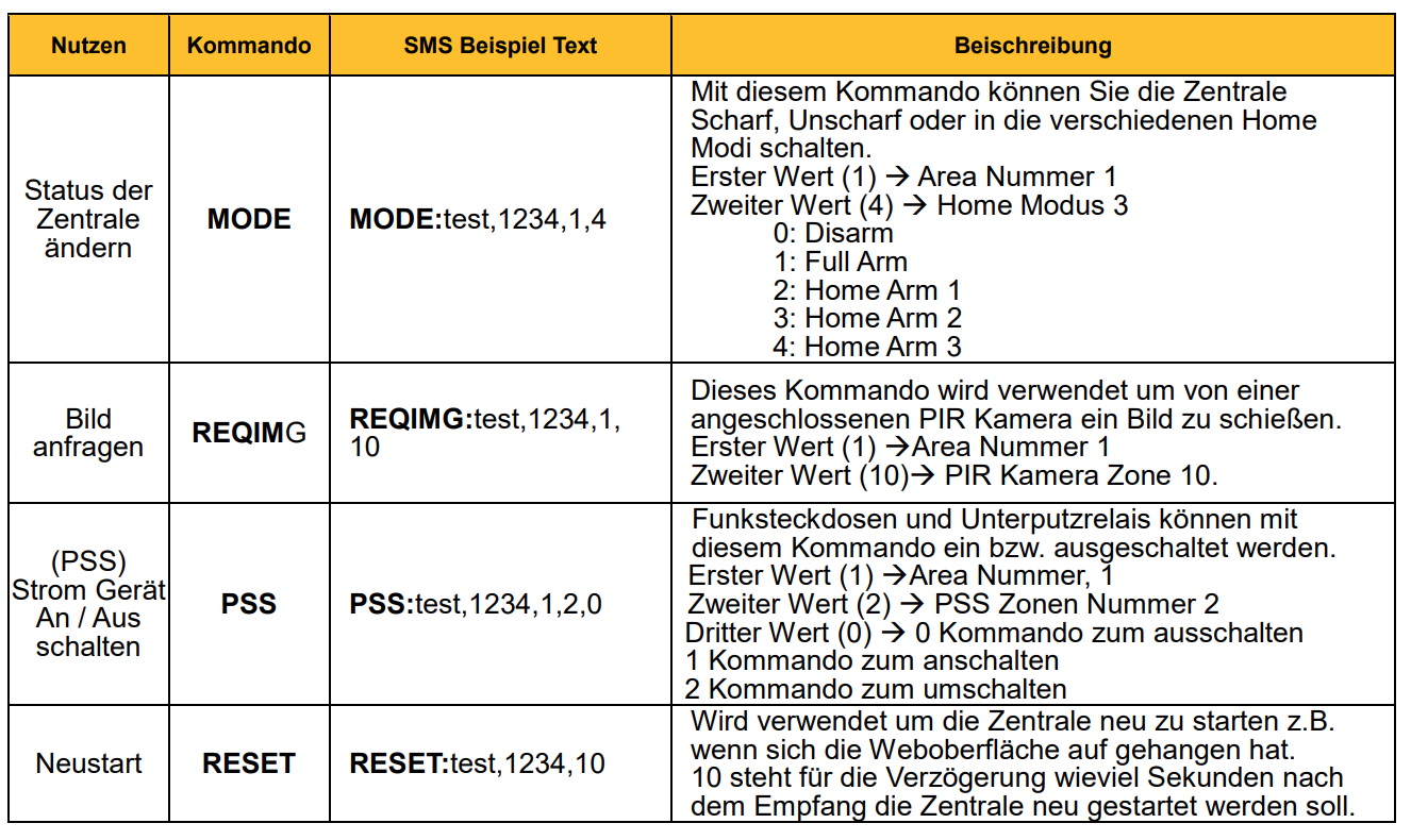

Einen Zugriff per SIM-Karte auf die Administrationsoberfläche geht nicht, du kannst die Anlage aber beispielsweise über diverse SMS-Befehle scharf und unscharf schalten etc.
Siehe die hier die SMS-Befehle die möglich sind:
Lupus XT3
