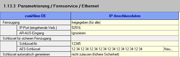

Und noch eine ganz blöde Frage, das ist vermutlich auch nicht ganz so sicher oder -Siehe Anhang ? Also sollte ich das ändern? An sich habe ich die Servicefreigabe aber sowieso deaktiviert.

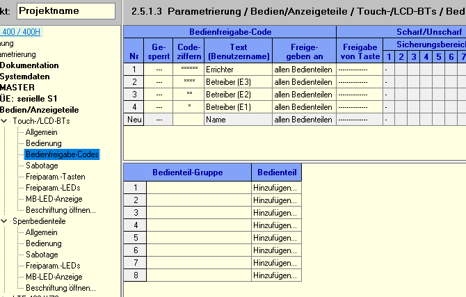

Da hat das eine mit dem anderen nichts zu tun. Den Code für die App musst du unter 2.5.1.3 eingeben. Hier kann man z.B. für die App einen Code für eine Ebene und einen anderen Code für eine andere Ebene eingeben etc. Das kann man auch für jedes Bedienteil oder jeden Benutzer einzeln einstellen. Wird z.B. verwendet Putzfrau darf Bereich XY nur Scharf schalten, nicht unscharf oder Benutzer XY darf nur scharf/ unscharf schalten, jedoch kein Menü aufrufen.....
01-11-2020, 21:08
RE: "Zwangsläufigkeit" einstellen
(01-11-2020 21:02)peteralarm schrieb:  Da hat das eine mit dem anderen nichts zu tun. Den Code für die App musst du unter 2.5.1.3 eingeben. Hier kann man z.B. für die App einen Code für eine Ebene und einen anderen Code für eine andere Ebene eingeben etc. Das kann man auch für jedes Bedienteil oder jeden Benutzer einzeln einstellen. Wird z.B. verwendet Putzfrau darf Bereich XY nur Scharf schalten, nicht unscharf oder Benutzer XY darf nur scharf/ unscharf schalten, jedoch kein Menü aufrufen.....

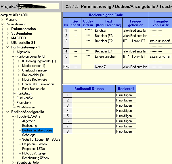

2.5.1.3 Habe ich gar nicht bei mir - bzw. 2.5.1 ist bei mir "Funk-Gateway-1 Allgemein" hinterlegt. War vielleicht 2.6.1.3 gemeint? Wenn ja, da habe ich den Code bereits geändert. Der einzige 6-stellige Code ist der neue Errichter-PIN. Wenn ich über die APP eine sichere Verbindung aufbaue, muss ich allerdings den alten Errichter-PIN nehmen.

Also bei mir ist das 2.5.1.3, welche CompasX Version benutzt du?
Hast du unter Bedienteile > Allgemein die App als Bedienteil angelegt? Dann kannst du unter 2.5.1.3 für die App einen eigenen Code eingeben und die entsprechenden Optionen (intern/ extern scharf / Unscharf) zuweisen und auch die Texte sowie LED zuweisen und die Farben einstellen.

Ich nutze die Version CompasX 30.1. Ich werde das Gefühl nicht los, dass ich den Errichter-Code noch irgendwo ändern muss. Er ist im Gerät selbst geändert, dort funktioniert der Errichtercode (NEU) nämlich. Allerdings wenn ich eine Fernabfrage der Parametrierung mache, dann funktioniert nur der alte Errichter-PIN nicht der neue. Habe das mit der iPad App jetzt auch nochmal ausprobiert (BuildSec) 4.0 - auch hier: Alter Errichter PIN funktioniert bei sicherer Verbindung und der Neue wird als Ungültig abgewiesen. Ich verzweifel langsam echt an meinem Verstand.... Sad

Die App wurde als Bedienteil angelegt und dort wurde auch ein Code vergeben (Code E3), aber der Errichtercode müsste dort ja trotzdem klappen:
[attachment=3987]
[attachment=3988]
[attachment=3989]
