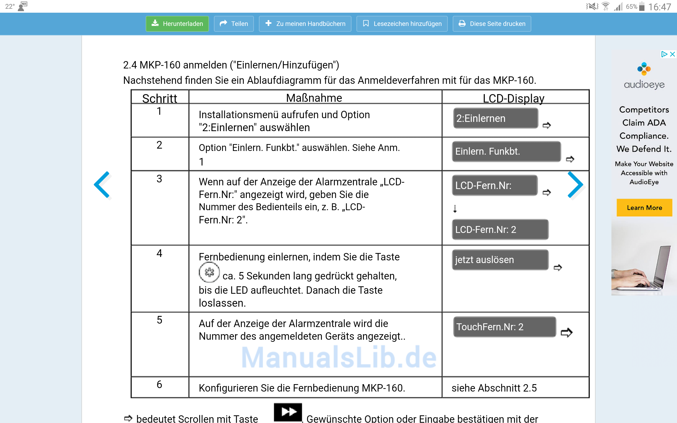

Guten Tag Zusammen
bin neu hier und in der Alarmanlage ein wirklicher Beginner.
Die anlage wurde vor ca 5 Jahre geliefert. Wollte sie mit dem Produkt erweitern MKP-160 leider kann ich es nicht installieren.
Der Installcode habe ich. (für den DEF mode geresetet) da die Anlage ein Monteur installiert hat.
Habt ihr mir ein Tipp wie ich das Modul installieren kann.
Gruss
03-08-2020, 15:48
RE: Powermax Complete Module MKP-160 Installieren
Die Anleitung sagt:
https://www.manualslib.de/manual/270453/...e=9#manual
Könnte nur sein, dass deine Complete die alte FW hat und deshalb keine LCD Fernbedienung anlernen kann.
