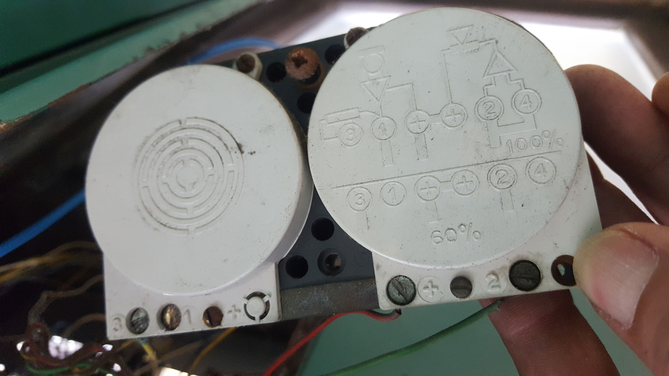

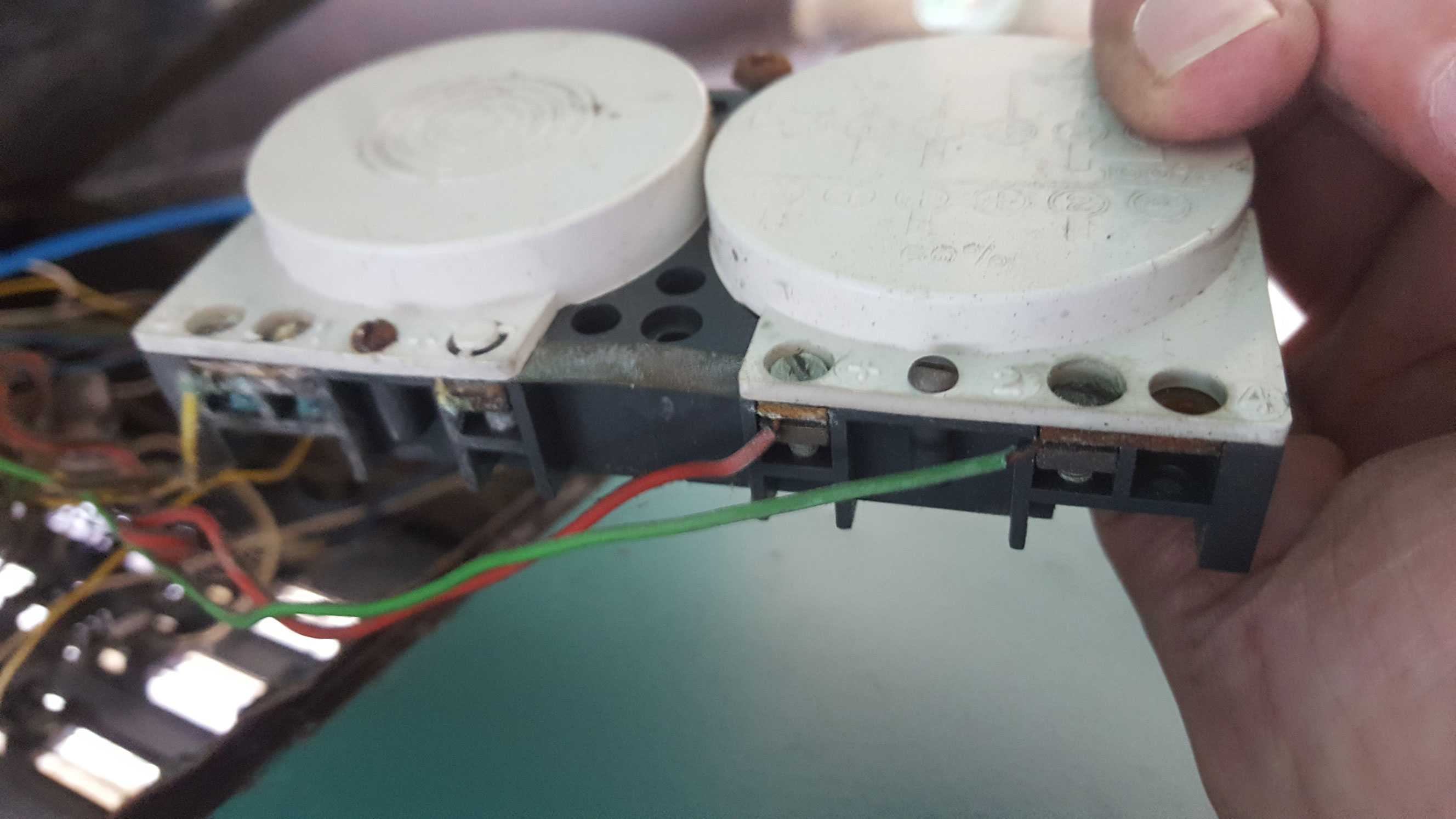

Ich wohne in einem mehrparteien Haus mit einer ca. 30 Jahre alten Seko Anlage. Klingel und Türöffner funktionieren. Ich habe mal in den Verteiler geschaut und da baumelt ein Kabel lose rum. Die Lampe für die Klingelschild Beleuchtung funktioniert ebenfalls, daher gehe ich davon aus, dass das Netzteil und gleichrichter (Typ 232 und Typ 671) ok sind. Leider hat die Sprechanlage auch schon bessere Tage gesehen (siehe bilder). Das Telefon dazu ist das Seko LT. Klar, wenn man sich das so anschaut würde ich auch sagen. Alles raus alles neu. Vor allem weil nichts dokumentiert wurde. Bitte sagt mir einfach dass das total easy ist und ich jetzt nur das eine Kabel wieder anklemmen muss. |

sorry, aber bei dem Zustand würde ich sagen: Mülltonne auf, rein damit und Mülltonne zu.

mal unabhängig davon, dass diese Kiste ob ihres Zustandes nicht mal mehr für ein Museum taugt.... Mach doch den "abben" Draht einfach wieder an die (vergammelte) leere Klemme dran und probiere. Kaputt gehen kann da eh nix mehr...... Grüße ToWo |

Habs grade die lose Leitung mal mit 1 verbunden, aber da tut sich auch nichts. Da wohl kaum jemand bereit sein wird eine neue Verkabelung zu bezahlen will ich mal hoffen, dass einfach das Super-Fazy-Sprachmodul schlicht das zeitliche gesegnet hat. Hat jemand n plan was man da als ersatz nehmen kann? Seko gibt es ja in der form anscheinend nicht mehr, bzw sie haben das geschäftsfeld umgestellt, soweit ich das sehe. Also kann man da auch niemanden fragen. |
