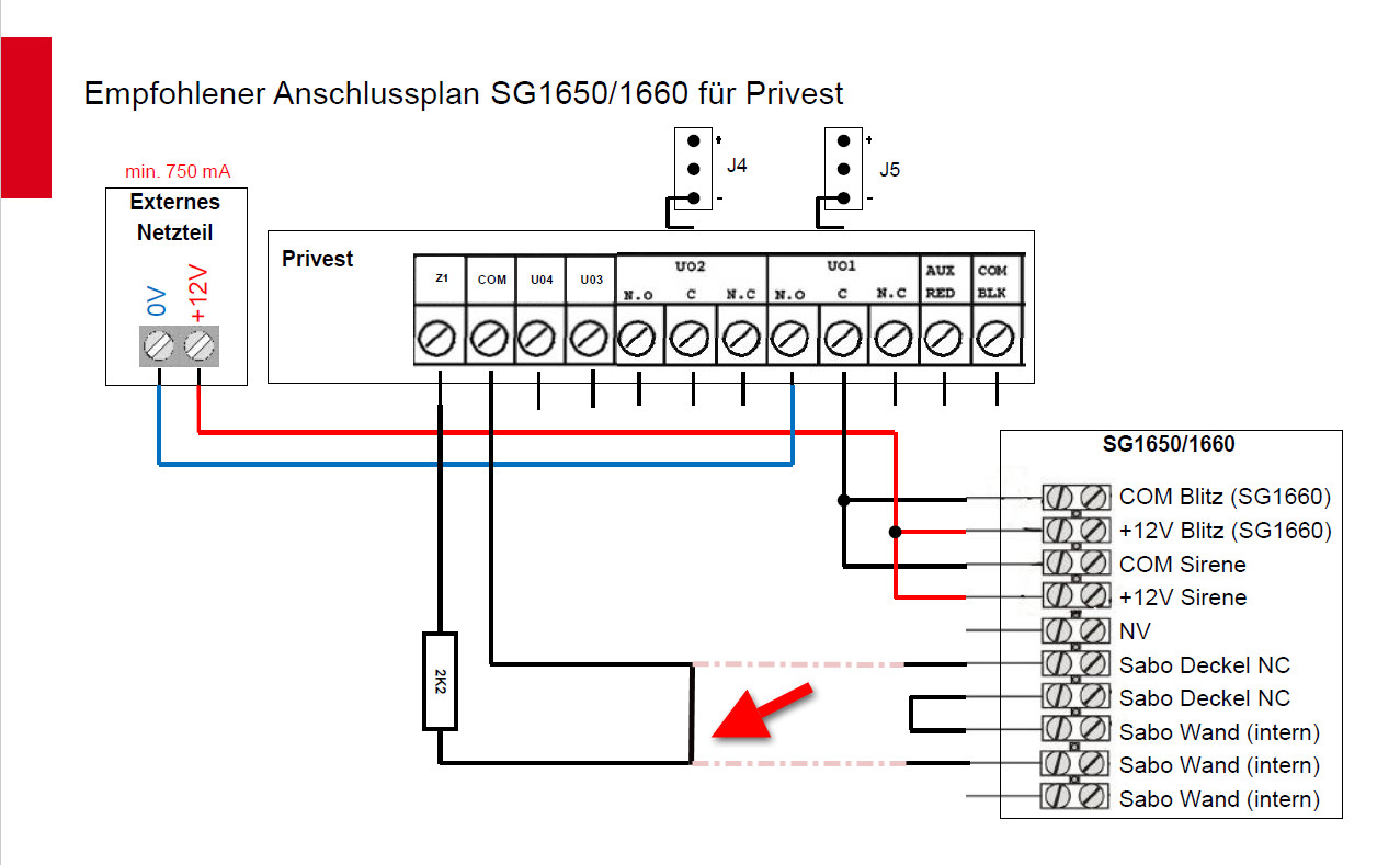

Ich möchte die kabelgebundene SG1650 als zusätzliche Außensirene nutzen. Für die Spannungsversorgung ist ein externes 12V Netzteil für den SG 1650 vorhandenen und laut Anschlussplan ABUS auf U01 auch verkabelt (s. Verdrahtungsplan Seite 9+10).

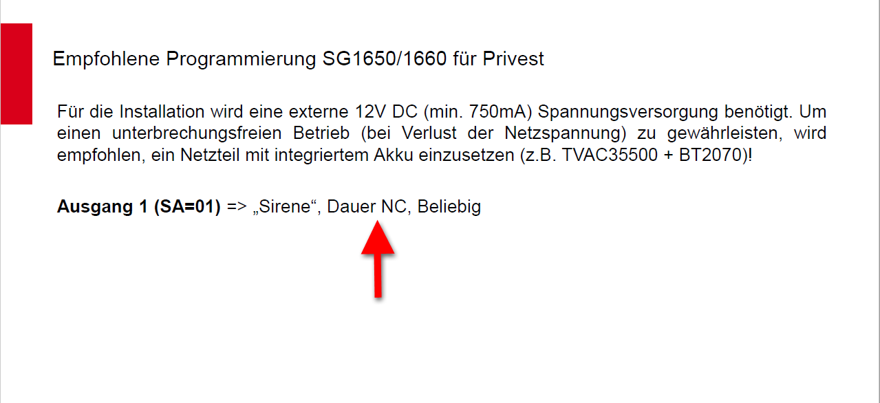

Nachdem ich den Ausgang SA01 wie unten definiert eingerichtet hatte und die Daten in der Privest gespeichert hatte ging die Sirene sofort los und ließ sich auch nicht mehr abstellen. Auch ein Deaktivieren des Ausgangs SA01 brachte keinen Erfolg. Sowie ich das Netzteil starte geht die Sirene los....
Programmiert wie folgt:
Ausgang=SA01
1) System
1) Sirene
2) Dauer N/C

0V vom Netzteil muss auf normally open von U01. Dann gibt es keinen Grund das die Sirene losheult.
Hast Du den Widerstand eingebaut und Wandabrisskontakt und Reedkontakt vom Deckel durchgemessen?. Hier ist häufig falsch zum Schaltplan verdrahtet.

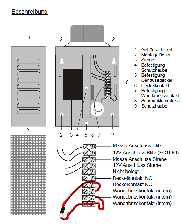

Was mich ein wenig irritiert hat, das der Schaltplan von ABUS nicht auf die vorhandene sirenenseitige Verkabelung eingegangen ist. Ich habe die beiden Brücken wie im Schaltplan (s. Anlage rot markiert) so verdrahtet.

Die Sabotageschleife kannst du überprüfen, indem du den Widerstand zwischen ZT und Com misst. Die Sirene inklusive wandabriss und Deckelkontakt muss zwischen Klemme 6 und 9 einen Durchgang machen, also musst du dann zwischen ZT und Com 2k2Ohm messen.
Meldet die Privest überhaupt einen Sabotagealarm? Ich kenne die Privest nicht aber es muss sich ja feststellen lassen, ob die Privest auf Grund eines Sabotagefehlers die Sirene aktiviert hat oder nicht.
Wenn die Privest die Sirene aktiviert dann schaltet sie den Relaiskontakt zwischen No und C durch sodass die Sirene Strom erhält und losheult.Wenn du also einen der Anschlüsse No oder C testhalber abklemmst, dann darf die Sirene nie angehen.

Also zwischen den Klemmen 6 und 9 die an die Sabotagemeldung der Anlage gehen habe ich die 2k2 Ohm gemessen (Leitung von der Anlage genommen). An den Klemmen der Anlage bei angeschlossenen 6 + 9 dann allerdings keinen Durchgang. Ich mache es mal kurz weil ich damit nicht weiter gekommen bin.....
Egal was ich geklemmt oder nicht geklemmt habe, die 12V an der Sirene lagen an. Ich habe mir noch mal das Handbuch geschnappt und den Passus in der Anschlussempfehlung "Dauer N/C" nachgelesen und habe die Konfiguration von mir aus auf "Dauer N/O" programmiert ..... und jetzt funktioniert die Sirene. Ich habe von mir aus so gedeutet, das "im nicht aktivierten Zustand geöffnet" bedeutet, das dass Relais geöffnet ist und die Spannung nicht durchgereicht wird! Meine Überlegung war vermutlich richtig und dann wäre die Anleitung falsch?

In deinem 3ten Posting hast du ein Attachment beigelegt, in dem rechts von dem Sirenenklemmen rote Brücken eingetragen sind. Dort ist eine Brücke zwischen 7 und 10 eingetragen.
Die rote Abrissleitung von Abus geht aber von 8 nach 10.
Kann dort das Problem liegen?

Bezüglich der Sabo-Scheife, ist in in dem besagten Attachment von mir tatsächlich ein Fehler. Dort ist 7 zu 10 und bei ABUS steht 8 zu 10. Ich schaue morgen früh in der Sirene nach, ob ich da evtl. falsch angeklemmt habe.

Wenn ich die Sabo-Schleife so wie unten dargestellt überbrücke, ist das dass dann ein IO-Zustand oder Sabotage Zustand. Ich gehe von ersterem aus?

ja ist i.O.
Die Seite die Du da darstellst, ist aus meiner Sicht die falsche.
Hast Du NO und C auch korrekt verdrahtet?
U01 und U02 verwechselt?
Jumper J4 und J5 korrekt gesetzt?
Hast Du auch den Ausgang wirklich auf 01 gesetzt?

Seite 7-51 : Programmierung 3, 1, SA, 1, 01, = NC -> Ja, alles bis auf NC - das hab ich durch NO ersetzt weil NC einen Dauer Alarm ausgeführt hat.
