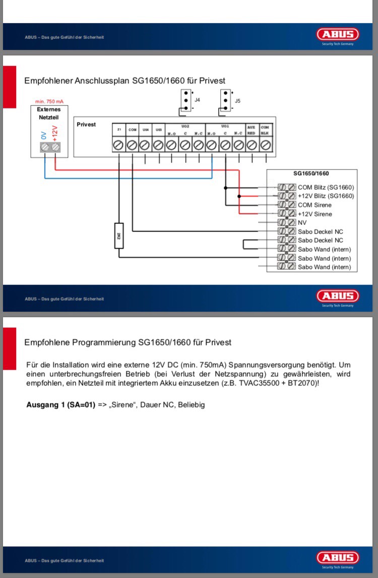

Ich möchte den Kombisignalgeber ABUS SG 1650 an eine ABUS Priest anschließen und benötige Hilfe bei der Verdrahtung bzw. Programmierung.
Ein externes Netzteil für den SG 1650 ist vorhanden. Besonders wichtig ist mir, dass Sirene und Blitz die Aktivierung bzw. Deaktivierung der Alarmanlage quittieren.
Die Verdrahtung habe ich vorgenommen, wie Abus es im Internet vorschlägt. (Siehe Anlage)
+12V Netzteil an +12V Blitz und Sirene
0V Netzteil an VO1 N.O der Privest
COM Blitz und COM Sirene an VO1 C der Privest
Die aktuelle Programmierung lautet:
3 Ausgänge -> 1 Definieren: SA=01
SA:01 folgt: 1) System
01) Sirene
Konfiguration. SA=01: 4) Dauer N/C
Das Ergebnis ist, dass Blitz und Sirene dauerhaft an sind.
Was mache ich falsch?
Bitte helft mir. Vielen Dank!
