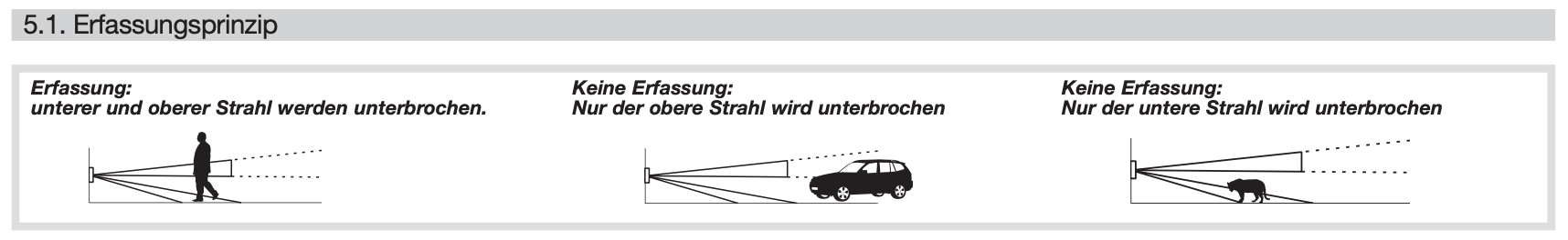

Mal kurz zur Erklärung der Tierimmun Funktion bei Bewegungsmeldern. Bei diesen Bewegungsmeldern wird ein Algorythmus ausgewertet. Eine Wärmequelle mit einem bestimmten Gewicht meist so 20 bis 25 kg hat eine bestimmte Masse. Wenn nun, wie in deinem Beispiel 2 Katzen gleichzeitig erkannt werden, kann der Bewegungsmelder nicht unterscheiden, ob das eine Wärmequelle ist oder zwei sind.
So kann z.B. eine Spinne, welche direkt über die Linse läuft zum Elefanten werden Blush
Dieses Restrisiko bleibt bei Bewegungsmeldern im Aussenbereich immer erhalten, obwohl Daitem hier schon mit die besten Bewegungsmelder einsetzt, welche auf dem Markt vorhanden sind.

(26-12-2019 11:32)hagueklo schrieb:  2. in den Außenbewegungsmeldern sind zwei IR-Keulen (tierimmun) verbaut, wovon sich nur eine Keule verstellen lässt ... Wie lässt sich die Tierimmunität besser einstellen, sodass die 2 Katzen (oder andere kleinere Tiere) den Alarm nicht auslösen?
Die beiden IR-Sensoren an sich haben keine Tierimmunität - das wird nur erreicht, indem der Melder erst auslöst, wenn beide Elemente zeitgleich ansprechen. Um also Deine Frage zu beantworten: hängt sich eine Katze senkrecht vor den Melder, löst dieser aus ... genau so wenn sich zwei Katzen gleichzeitig in je einem Sichtbereich des Melders aufhalten. Im Anhang mal ein allgemeines Bild von den Erfassungsbereichen.
