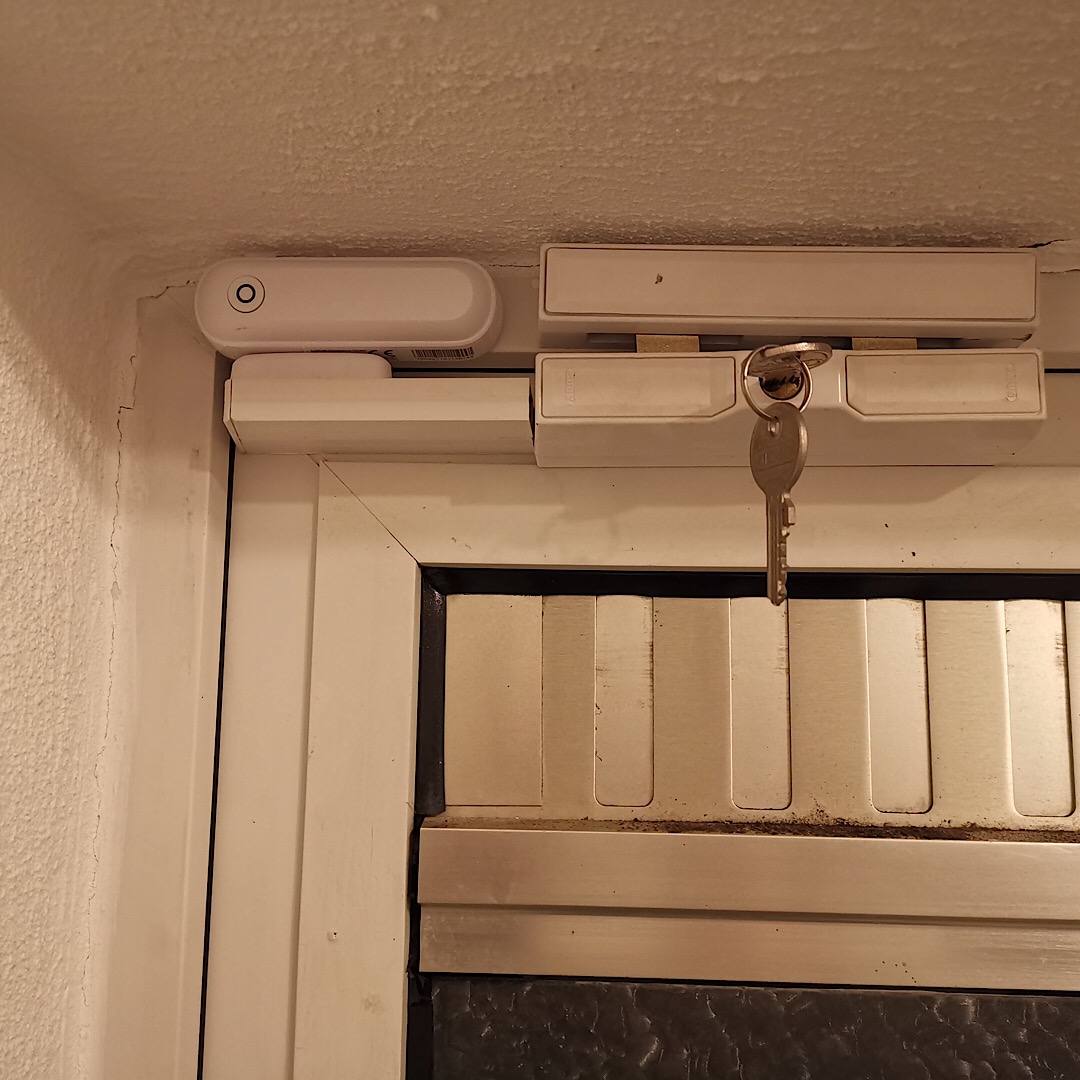

Ich habe immer noch Probleme mit einem Türkontakt. Ich bekomme den Kontakt nicht auf "geschlossen" gestellt. Den Abstand zwischen Schalter und Magnet habe ich minimiert (max 1 mm), der Magnet ist auch an der richtigen Stelle. Trotzdem meldet die Zentrale den Kontakt als "geöffnet". Sobald ich einen Pinwand Magneten dran halte, wird der Kontakt als geschlossen gemeldet. Nehme ich den zusätzlichen Magneten weg, wird er sofort wieder als geöffnet angezeigt, obwohl der originale Lupusec Magnet nur 1 mm entfernt ist (ja, auch an der richtigen Stelle, direkt an der Markierung)
Es ist auch ein Magnet in der Kunststoffhülle.
Aber irgendwie will es mir nicht in den Kopf, ein Magnet geht doch nicht kaputt, oder?
Der Reichweitentest zeigt auch Stärke 7 an, daran liegt es wohl auch nicht.
Ich habe an der Tür auch einen anderen Türkontakt eingebaut, den Magneten habe ich aber gelassen, damit trat der Fehler an der gleichen Tür wieder auf, also liegt es nicht am Türkontakt selber.
Fällt euch was dazu ein?

ist Dir der Magnet mal runtergefallen?
Versuch mal einen Magneten eines anderen Öffnungsmelders.
25-09-2019, 06:07
RE: Magnet vom Türkontakt defekt?
Runtergefallen ist er mir einmal, der Magnet in der Kunststoffhülle ist aber nicht gebrochen und auch nicht lose. Der Fehler trat auch schon vorher auf.

wenn er dir heruntergefallen ist KANN er entmagnetisiert sein. Hitze und Stöße entmagnetisieren einen Magneten, auch wenn er äusserlich in Ordnung scheint.
Daher teste mit einem anderen Magneten.

Es war tatsächlich der Magnet defekt. Mit einem neuen Magneten (einer von der alten Alarmanlage) funktioniert es seit einigen Tagen einwandfrei.
Vielen Dank für die Hilfe.
28-09-2019, 16:45
Du kannst auch versuchen, den Magnet mit einem stärkeren wieder zu magnetisieren. Aber wie man sieht, Stöße vom herunterfallen können zu Entmagnetisierungführen.
