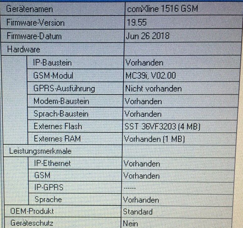

wollte mal kurz fragen, ob jemand ne Ahnung hat, wieso es eine ÜEs mit GSM Modul (MC55i, MC39i) gibt, die KEIN IP-GPRS können? Der Chipsatz an sich müsste doch GPRS fähig sein (zumindestens laut Hersteller).
Diese ÜEs lassen sich zwar mit der neusten Firmware flashen, aber eine GPRS Fähigkeit entsteht dadurch auch nicht... soweit mir das in compasX angezeigt wird ?
Weiß jemand Rat ?

Es kommt auf den Firmwarestand der Module an. Die verbauten MC39i sind in jedem Fall zu alt für die Unterstützung durch die cxl-Firmware. Hierbei handelt es sich auch nur um Geräte der ersten cxl25-Generation. Bei den ersten Generationen mit dem MC55i kann es auch sein, dass die MC-Firmware als zu alt erkannt wird. Mit einem Update auf 18 oder 19 wurden diese dann zum Teil nachgezogen.
Es kann aber auch sein, dass es OEM-Geräte sind, bei denen IP-GPRS vom OEM nicht beauftragt wurde. Erkannt man daran, dass das Leistungsmerkmal IP-GPRS fehlt, die Hardware aber als GPRS-fähig anerkannt wird.

Mit dem MC39i wirst du kein GPRS erhalten. Irgendwo in den Release Notes steht nämlich drin, dass es GPRS nur für die MC55i gibt.
MC39i und MC55i haben ja auch unterschiedliche Bauformen.
Für die MC55i wird es demnächst das LTEM geben, also das Austauschmodul für die Umrüstung auf LTE.
Klar kann man auch das MC55i gegen ein neueres tauschen, kann funktionieren, muss aber nicht. Wie gesagt, Hardwarefähigkeit und freigeschaltete Leistungsmerkmale sind unterschiedliche Sachen bei Telenot.

Das Problem ist ganz einfach: Die aktuellste Firmware benötigt 2MB RAM, die erst ab A8 verbaut wurden. Mit 1MB RAM ist bei 20.57 Ende.
