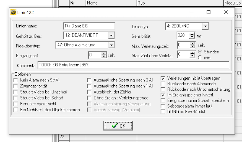

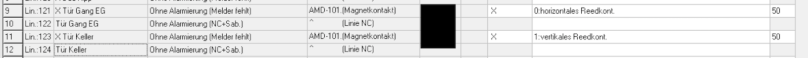

Das Einzige was man wirklich sagen kann, ist, dass WENN die Zentrale ein Öffnen oder Schliessen meldet, die Tür auch tatsächlich geöffnet/geschlossen wurde. (es treten also keine "Geistermeldungen" auf). Beim Einrichten hatte ich den Melder erst nach mehrmaligen Löschen und neu Anlernen soweit, dass die Erkennung während der Einrichtung reproduzierbar wie gewünscht funktioniert hat. Ich bekam die Anlage aber beim Einrichten jeweils dazu jedes Öffnen/Schliessen korrekt zu erkennen. Nur ein paar Tage später ist das Verhalten aber plötzlich wieder total unzuverlässig. Das Spiel mit Löschen, Anlernen, Testen, etc. hab ich jetzt schon 3x hinter mir und bin langsam mit meinem Latein am Ende. Hat jemand einen Tipp oder eine Idee, woran es liegen könnte? Eventuell mache ich ja nur etwas falsch? Hier noch ein paar Fotos wie es installiert ist: - Ist die folgende Konfiguration in der Integra korrekt (im Moment soll einfach jedes Öffnen/Schliessen in den Ereignisspeicher geloggt werden)? Der externe Magnet-Kontakt und eine Sabotage (Gehäuse-Öffnung) des AMD-101 sollen erkannt werden, aber der im AMD-101 direkt eingebaute Magnetkontakt soll ignoriert werden. Was ich da bei beiden Linien als korrekten Linientyp einstellen soll bin ich mir nicht 100% sicher? - Ich habe die zwei Kabel des B-2S direkt an den M bzw. COM-Anschluss des AMD-101 angeschlossen; mit gecrimpten Aderendhülsen über den Litzen. Benötige ich allenfalls noch irgendwelche Widerstände dazwischen, spielt die Polarität wider Erwarten eine Rolle oder könnte es an den Aderendhülsen liegen? - Muss man bei der Positionierung des Magnets beim B-2S etwas besonders beachten? Im Moment ist er so etwa wie auf diesem Bild zu sehen verbaut; also Kontakt und Magnet jeweils mit der runden Seite zueinander "bündig", mit einem Abstand (bei geschlossener Tür) von ein paar wenigen mm zwischen Kontakt und Magnet. Den Magnet quer liegend einzubauen (siehe Loch auf dem zweiten Foto) hat nichts gebracht und bei der Einrichtung auch gar nie verlässlich funktioniert. Ist das Problem allenfalls der "bündige" Einbau des Magneten; und ist daher auch bei den B-2S Kontakten ein versetzter Einbau (um wieviel und in welche Richtung versetzt?) zu empfehlen? Wie ist der Reed-Kontakt im B-2S intern verbaut? - Wie empfindlich sind die Kabel des B-2S auf Biegen/Knicken? Der versteckte Einbau hat an einer Stelle einen 90 Grad Richtungswechsel mit Kurvenradius von ca. 1-2mm nötig gemacht. |
