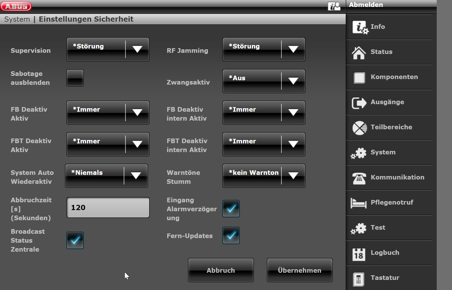

Diese Funktion hab ich auch nicht. (attachment)

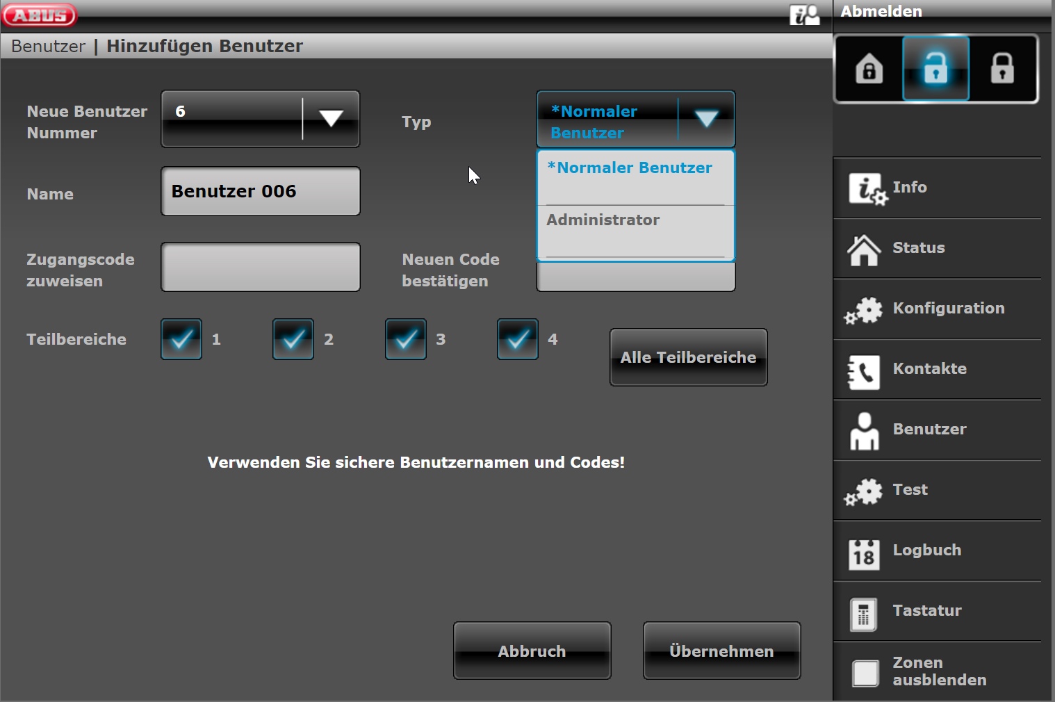

Einen Level4 Benutzer hinzufügen geht auch nicht (Nur normale Benutzer bzw Admin).

Ich habe noch nicht mal ein "Erweitertes Benutzermenü".
User 1 bin ich als Admin.
Dann noch einige andere Normale Benutzer und einen weiteren Admin.
Kein Level4 Benutzer.
Errichter geht auch, separater Name+Pin natürlich.
Hab 2 Fern-Updates:
Unter Errichter - Einstellungen Sicherheit
und unter Admin User - Konfiguration - Einstellungen Sicherheit
Beide an, dann Neustart Zentrale.
Sobald auch über den Errichtermodus die Funktion „Fern-Update„ freigegeben ist öffnet sich im Errichtermodus ein neues Fenster, über das Sie den „Level 4-Benutzer“ bzw. „Zugangsebene 4-Benutzer“ anlegen.
Dieses Fenster öffnet sich jedoch nicht.
