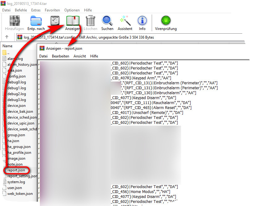

(11-05-2019 19:14)grelm schrieb: Wie exportiert Ihr die Daten der Logbücher einer XT2+, z.B. für Dokumentationszwecke?Menü > Konfigurationsdaten > Systemlog > Herunterladen (PW eingeben nicht vergessen) Zitat:exportiert wird als "TAR"-Datei.Korrekt, im Normalfall nach \Users\Benutzername\AppData\Local\Temp\log_datumsstempel_uhrzeitstempel.tar einfach diese Datei für Dokuzwecke archivieren. Zitat:Würde mir etwas "simpleres" wünschen für die reine Betrachtung der Log-Daten. .tar Datei vom Download anklicken > mit winRAR öffnen > gewünschte .log oder .json Zeile auswählen > oben auf "Anzeigen" klicken. Sind nach dem Herunterladen der .tar Datei nur 2 Mausklicks, noch "simpler" geht schon fast nicht mehr.... Alternativ: in winrar Zeile auswählen, dann Alt+V drücken |

Ich habe keine Ahnung warum bei dir unlesbare kryptische Zeichen kommen.

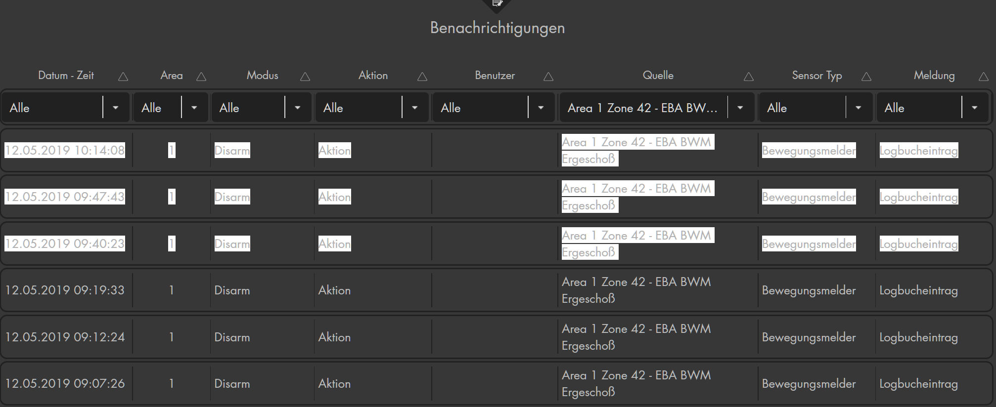

Egal was ich hier mit winrar ansehe, ich wähle eine .log oder .json Datei aus und bekomme deutschen Klartext angezeigt. So sieht das bei all meinen Log/json Dateien aus. Da ist kein einziges kryptisches Zeichen dabei. Ich archiviere aber auch meine Logbücher nicht. Die im Bild oben eingetragenen Alarme wurden durch Unachtsamkeit der Familienmitglieder ausgelöst..... |

Bei mir hier werden gesamt 24 verschiedene .log bzw. .json Dateien heruntergeladen, welche ich alle in deutschen Klartext ansehen kann, ABER in keiner davon ist das Logbuch mit dem GUI Inhalt von "Benachrichtigungen" enthalten. Zumindest bei mir hier nicht.
Also den Tabelleninhalt von GUI > System > Logbücher > Benachrichtigungen, da befindet sich bei mir zB die Aktionen der einzelnen Melder, sowie Auflistung der Tableau Eingaben usw usw. DIESER INHALT findet sich bei mir in keiner der .log und .json Dateien. Die werden offenbar nicht in die .tar Datei heruntergeladen, zumindest bei meinen Einstellungen erfolgt kein Herunterladen von diesen Einträgen. |
