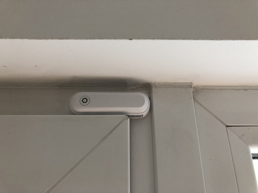

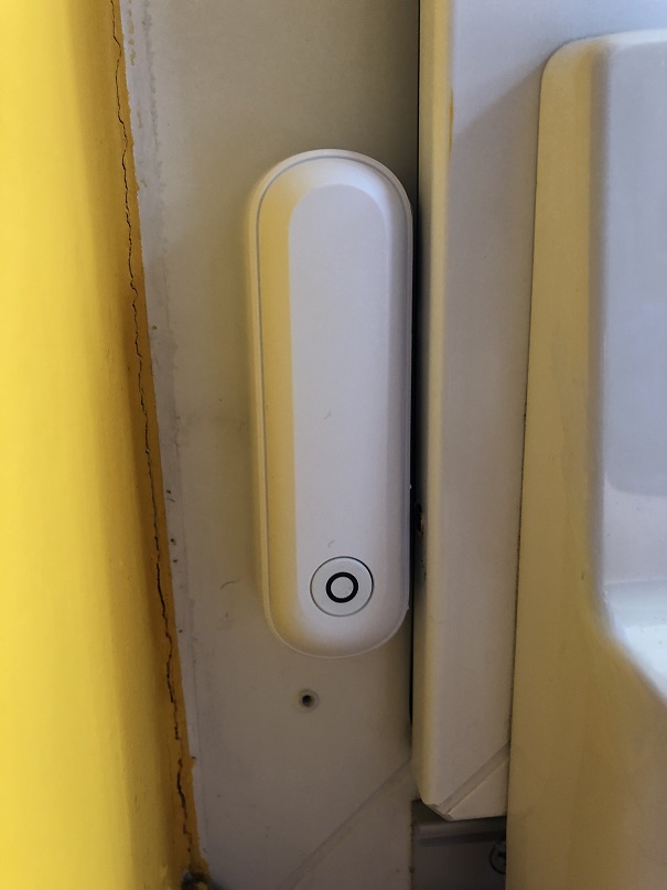

Ich habe nun folgende geniale Lösung -- allerdings nicht von mir: Ich baue ja meine Alarmanlage auf Lupusec um und es hat mich schon gewundert wie die alten Fensterkontakte ohne zusätzlichen Magnet funktioniert haben. Nun habe ich beim heutigen Umbau der Fensterkontakte auf Lupusec entdeckt dass die alten Fensterkontakte Magnetstifte gehabt haben die auf der Stirnseite plan in das Fenster geschraubt / gehämmert wurden. Damit braucht der Magnet KEINEN zusätzlichen Platz. In vielen meiner Fenster befinden sich bereits diese Magnetstifte und ich brauche nur die Lupusec Fensterkontakte so zu montieren dass diese benutzt werden. Die beste Lösung für dieses Problem. Bisher habe ich noch keinen einzigen Lupusec Magnet gebraucht.
Siehe Fotos im Anhang:
Darüberhinaus: Ich habe 18 neue Fensterkontakte V2 gekauft ... und bei diesen Neuen sind die Bruchstellen für die Bohrungen weiter auseinander als bei den ersten beiden die ich gekauft habe. Damit ist auch das Problem mit dem instabilen Sabotagekontakt gelöst.
Ciao ...

Interessante Variante. Sieht gut aus. Dann sind die Magnete also seitlich versetzt im Fensterrahmen (wenn das Fenster geschlossen ist) und zudem ca. 1 cm wg. der Fensterüberlappung entfernt.
Waren die alten Sensoren auch so montiert oder steckten die irgendwo im Rahmen?
Welche Magnete sind es?
Danke und Gruß
14-04-2019, 03:43
RE: Womit Fensterkontakt aufbocken?
Für die Stabmagnete wird an geeigneter Stelle vorgebohrt und dieser dann eingesetzt, malt man noch drüber ist der Montageort vom Magnet fast nicht zu erkennen.
https://www.supermagnete.at/stabmagnete-neodym-rund
