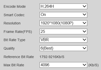

Die FPS werden doch m.W. nach in der Kamera eingestellt. Zumindest ist das bei meiner Dahua so.
Ich habe eine Auflösung von 1080P eingestellt bei einer Framerate von 25
Das Ganze wird als RTSP Stream eingebunden.
