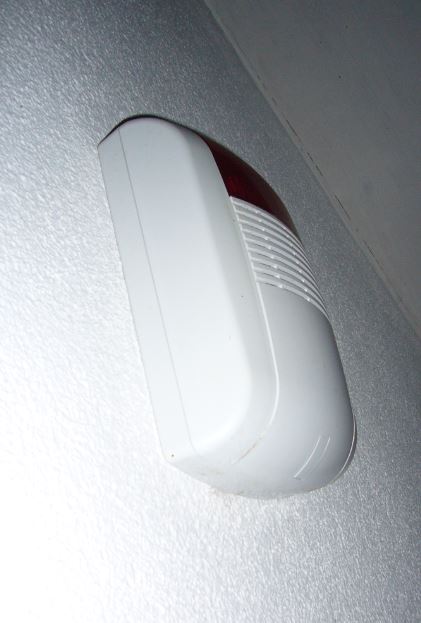

@Escape: Hast Du eventl. einen Link von solch einem Bauteil. Was ich beim googeln finde, sind Bauteile mit Netzstecker. Wie beschrieben wollte ich in die Leitung vor dem Schalter einbauen lassen.
Als wirklich einbauen lassen, ich lass von Strom die Finger weg. Wollte nur das Bauteil beschaffen und mich "aufschlauen".
Ich stell noch ein Bild in den Anhang, zwecks Verdeutlichung.

Exclamation Bild 1 mach das mal bitte fachmännisch Exclamation
Führe die Leitung mit Mantel in den Schalter und nicht nur die Einzelandern.

Deine E-Installation läßt Du also von jemanden machen, der davon angeblich Ahnung hat.
Dein Bild zeigt mir da allerdings da genaue Gegenteil. Was ich da sehe ist der reinste Pfusch.
Soviel dazu. Viel Glück noch.
