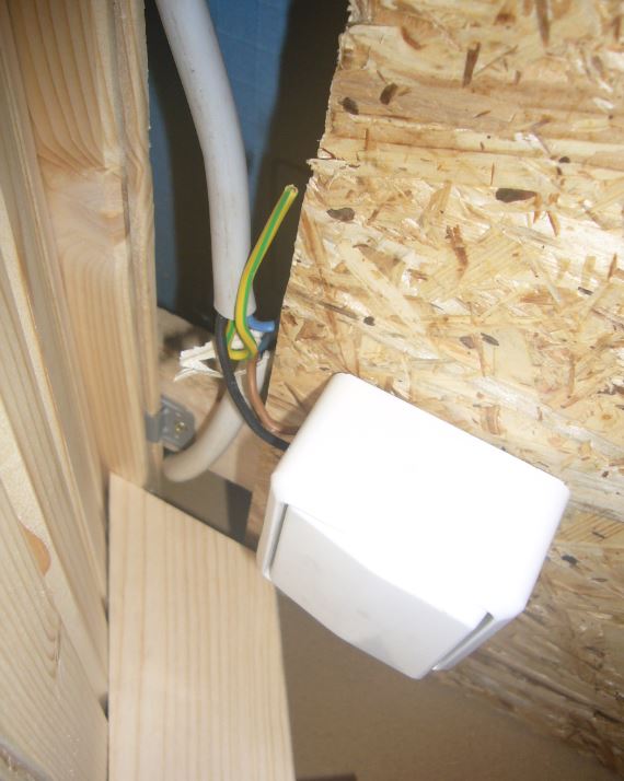

Ich stell noch ein Bild in den Anhang, zwecks Verdeutlichung.

Exclamation Bild 1 mach das mal bitte fachmännisch Exclamation
Führe die Leitung mit Mantel in den Schalter und nicht nur die Einzelandern.

Deine E-Installation läßt Du also von jemanden machen, der davon angeblich Ahnung hat.
Dein Bild zeigt mir da allerdings da genaue Gegenteil. Was ich da sehe ist der reinste Pfusch.
Soviel dazu. Viel Glück noch.
